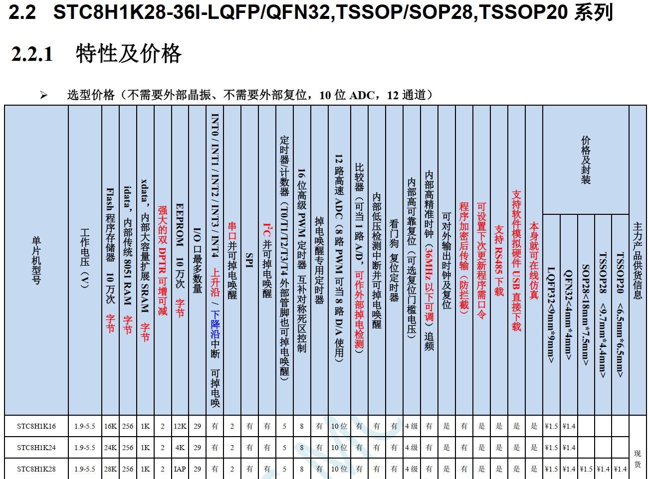

8H1K24/8H1K28, 有 T0/T1/T2/T3/T4

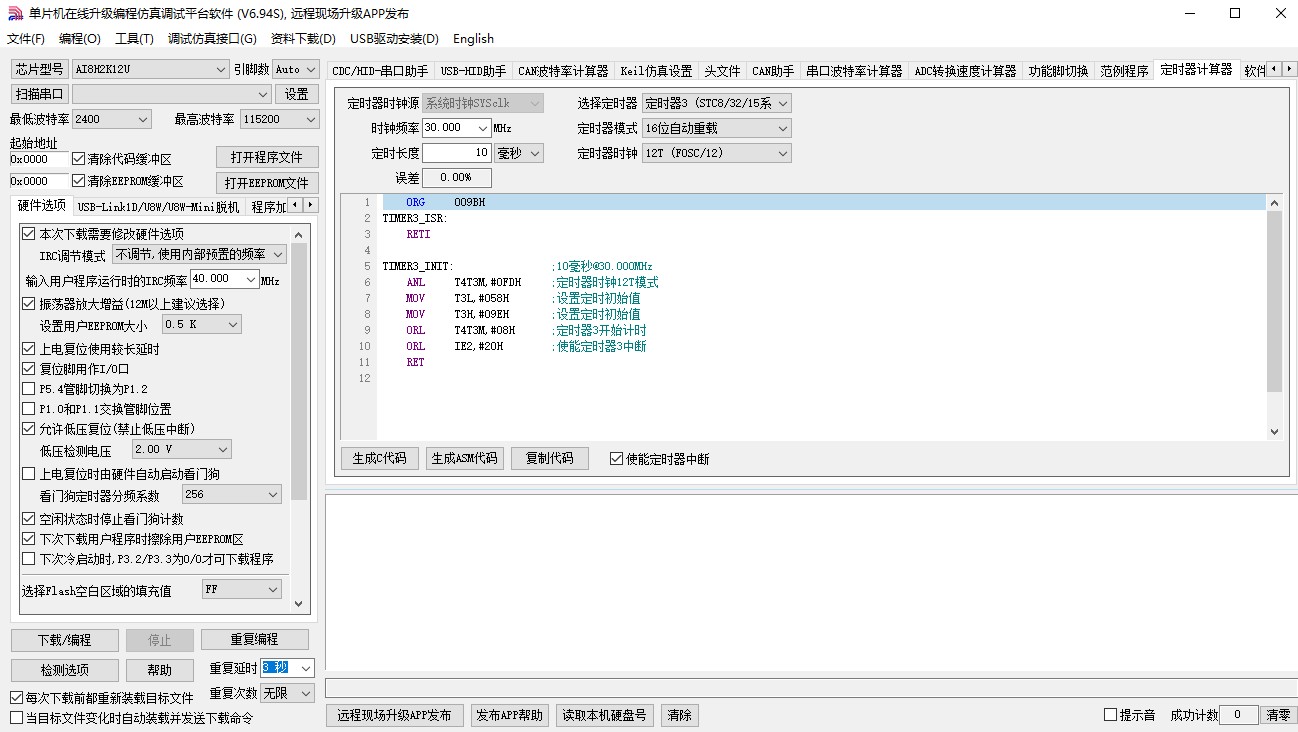

PLD*** 发表于 2024-10-20 16:02
仅仅进行IE2设置,还没有进行定时器填充呢。。。操作顺序问题?
只要设置IE2使能了中断寄存器,中断功能就开启了。其他没有设置的寄存器使用默认值。
