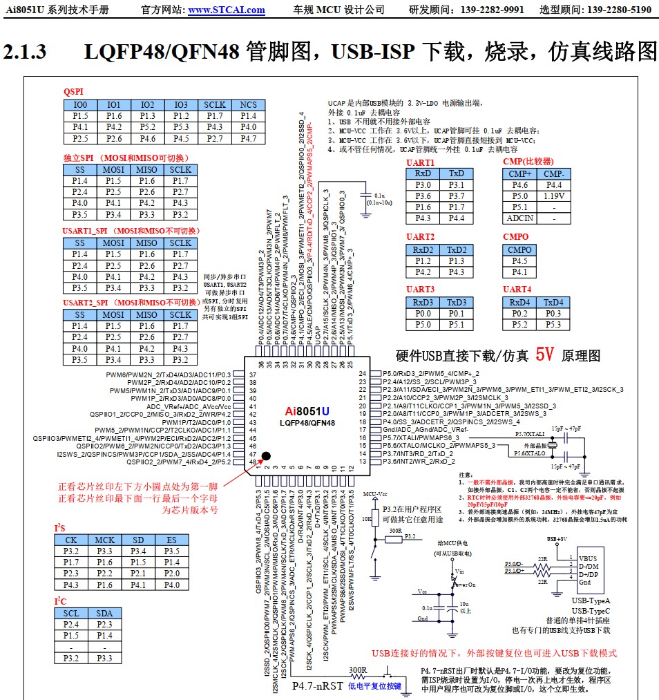

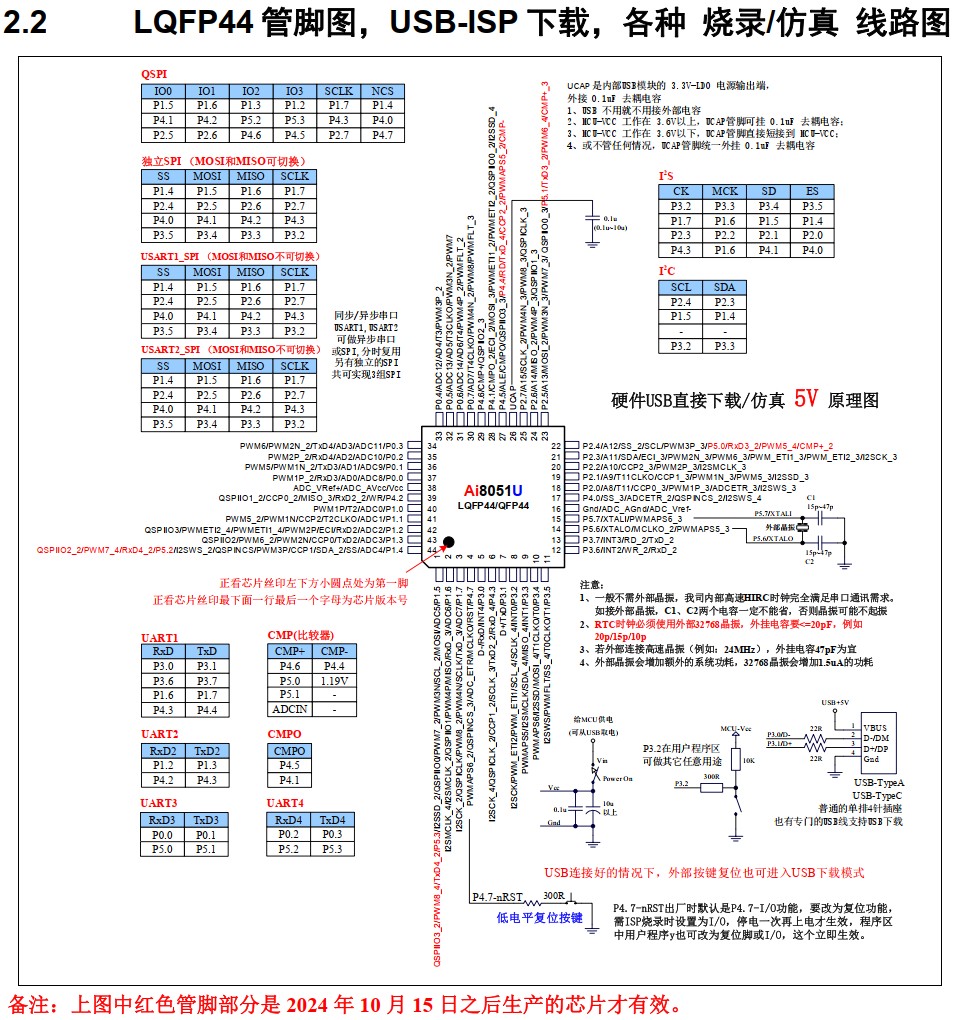

12C5A60S2 还是用 管脚几乎兼容的
Ai8051U 来取代比较好,这样我们技术比较完善
数据手册下载:
深圳国芯人工智能有限公司-产品_AI8051U系列 (stcai.com)
SPI/I2S/I2C/QSPI 等程序下载:
www.stcai.com/syx
