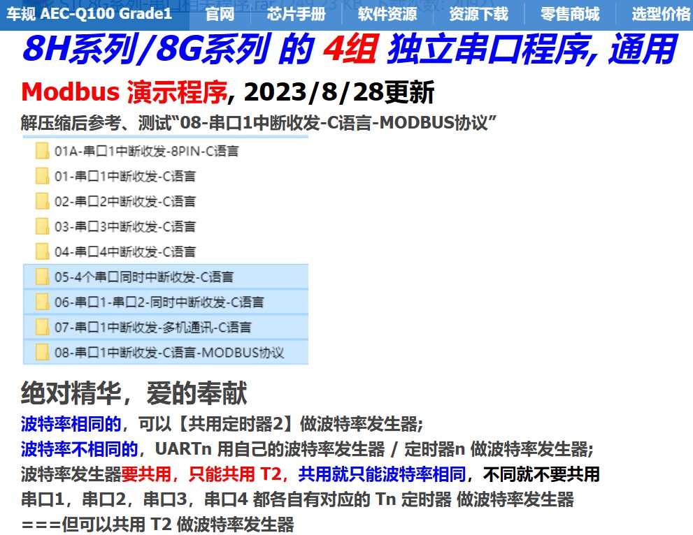

感谢回复,感觉代码没有问题。就是例程中的https://www.stcaimcu.com/forum.p ... &extra=page%3D1
