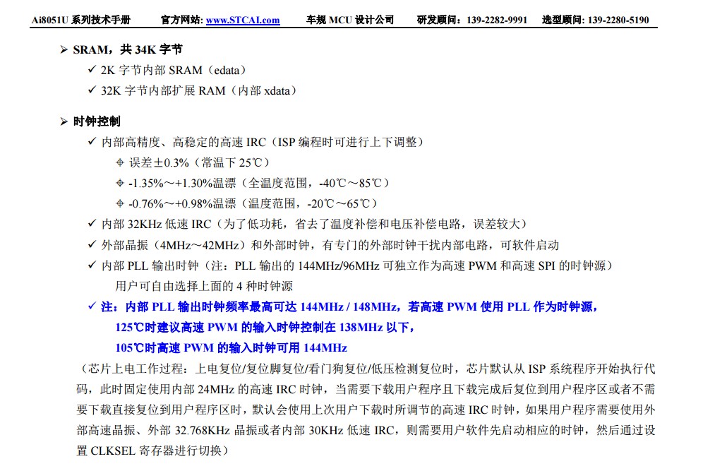

 楼主| 发表于 2024-10-23 16:44:25 | 显示全部楼层
请问内部晶振的具体多少PP
[attachimg]60940[/attachimg]  详情 回复 发表于 2024-10-23 17:15

 楼主| 发表于 2024-10-24 07:44:47 | 显示全部楼层
如果内部时钟设定为35M,那么常温下误差将在+-105KHZ之间变化,变化幅度210KHZ,对么,
