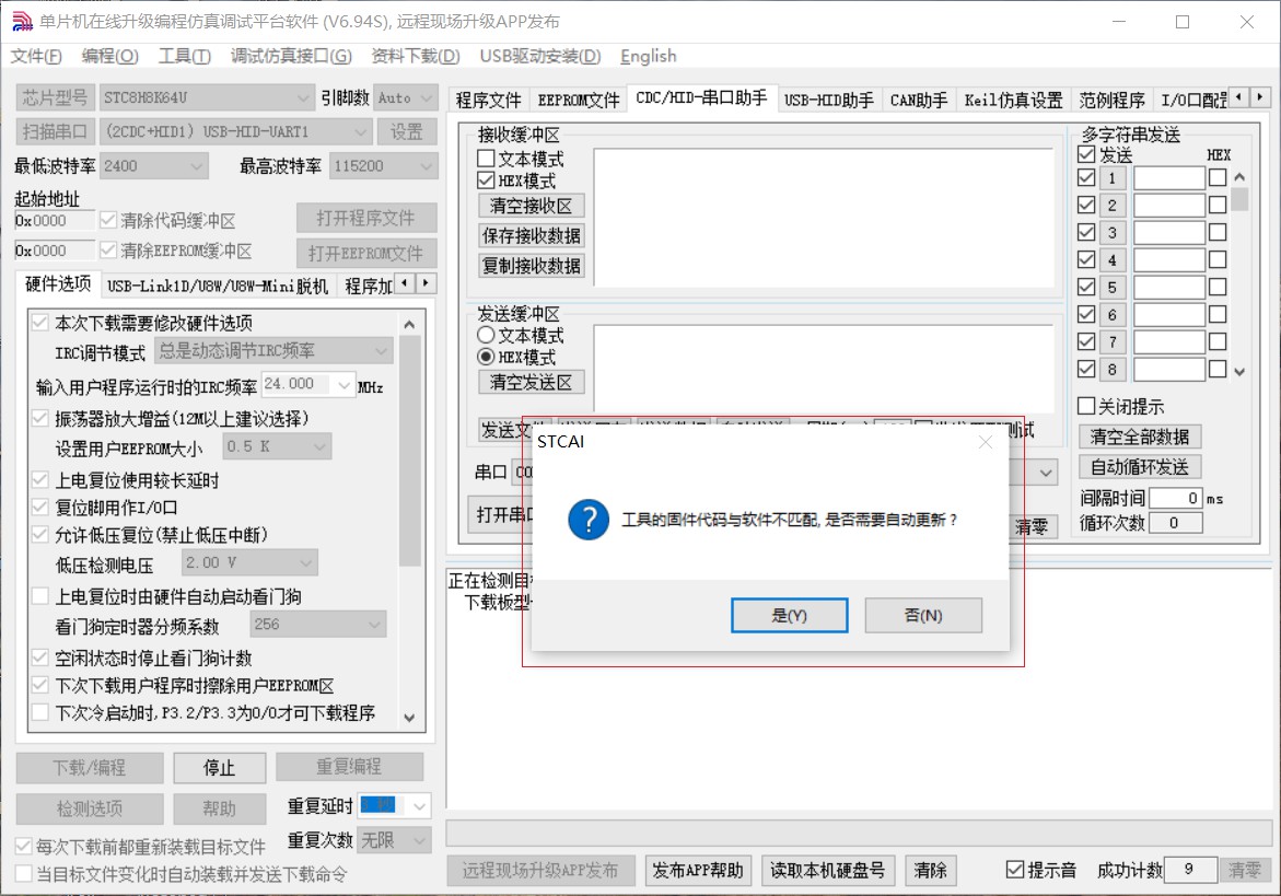

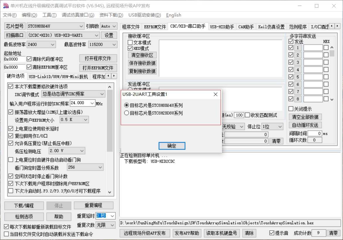

1)刚焊接好的板子,第一次上电的时候电脑可以正常扫描到串口号,
     通过识别到的USB-HID-UART1可以正常烧录程序
   (烧录过程中会报工具的固件代码与软件不匹配,
      是否需要自动更新的提示,
      接下来还会蹦出来两个提示窗口)。

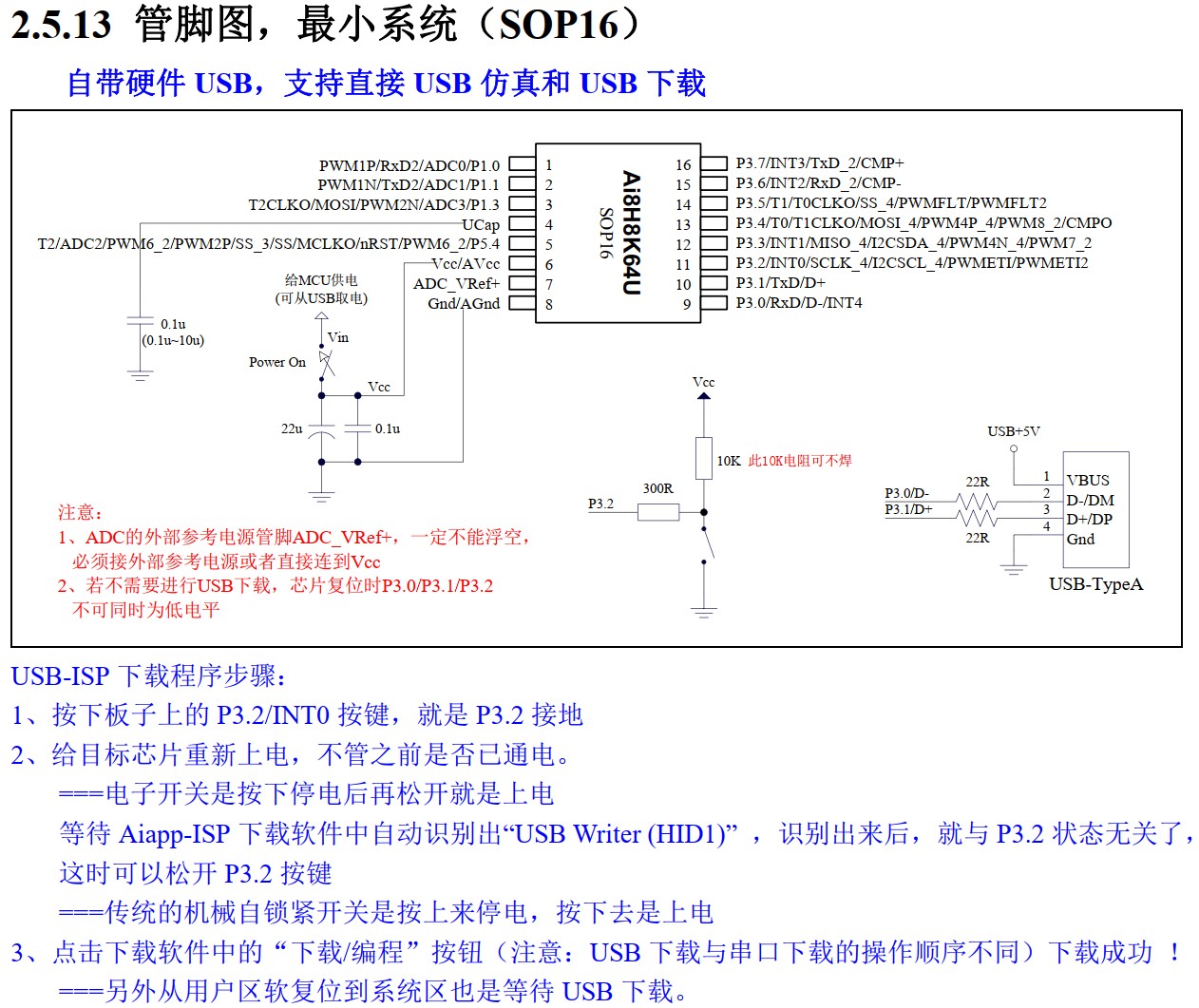

3)按照手册里的要求,先让P3.2接地,然后再上电,
     串口扫描到(HID1)USB-Writer,此时可以给芯片正常烧录程序
      是否需要自动更新的提示,
      接下来还会蹦出来两个提示窗口)。
因为固件版本低
正常手动进入USB下载

如果你做的是USB转2UART下载器,那么不能下载你自己写的程序,只能用Ai app下载USB-2UART控制芯片的固件
如果你做的是其他东西,那么不能使用USB-2UART控制芯片的固件,如果使用的话自动更新固件下载进去的是USB-2UART控制芯片的固件,而不是你的用户程序
想要通过USB下载你自己写的用户程序,必须先让P3.2接地,然后再上电,串口扫描到(HID1)USB-Writer,才能下载
你自己写的用户程序没有USB CDC功能,下载后串口号消失,这是正常的,因为你写的程序没有这个功能
