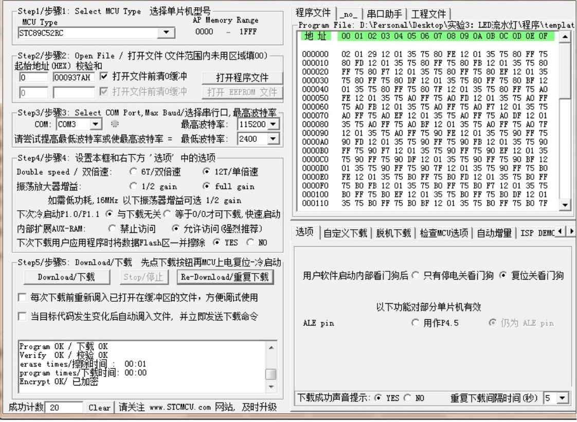

89C52RC 用新版版的Ai-ISP不能下载程序,用老版本的就没问题,为什么呢?

发表于 2024-10-19 13:41:08 | 显示全部楼层
so*** 发表于 2024-10-19 13:26
新版dip40引脚89c52正常下载,旧版也一样正常
那是我哪里设置不对吗?   你单板机版本是多少呢??

发表于 2024-10-20 10:22:41 | 显示全部楼层
so*** 发表于 2024-10-19 16:13
新旧版读取都正常,版本比较旧但不影响
跟单片机固件版本有没有关系呢??

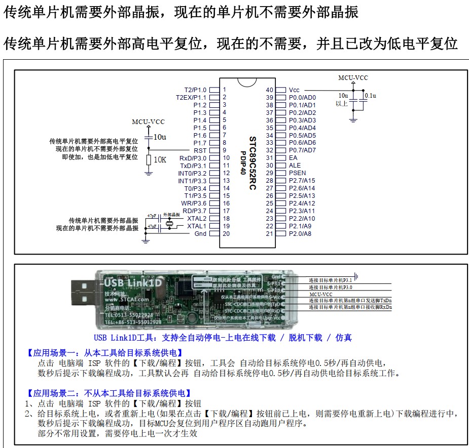

  • 打卡总天数:601
  • 最近打卡:2025-10-28 07:24:40
3274
6098
6098
发表于 2024-10-20 10:27:35 来自手机 | 显示全部楼层
haiyang201 发表于 2024-10-20 10:22
跟单片机固件版本有没有关系呢??
没有关系,和下载线和单片机能不能完全断电才有关系。
