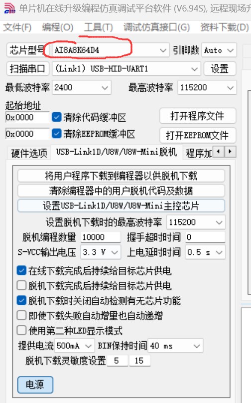

 楼主| 发表于 2024-10-18 20:13:28 | 显示全部楼层
就是默认的就行呗?但是我这样点后下载到link正常,但是往目标板下载时提示是下载不成功的

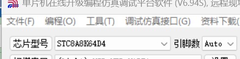

 楼主| 发表于 2024-10-18 20:54:47 | 显示全部楼层
Debu*** 发表于 2024-10-18 20:36目标板上的单片机什么型号
我刚才这样操作一下可以了: 截图202410182050346624.jpg
上面目标芯片显示STC8A8K64D4;
再执行将用户程序下载到编程器以供脱机下载就可以了
选择这个AI8A8K64D4是不行的

发表于 2024-10-19 08:44:58 | 显示全部楼层
如果还不行  把这个 提供电流 改成750MA  试试

 楼主| 发表于 2024-10-19 09:17:22 | 显示全部楼层
可以了,我让它检测一下芯片,自己出来stc8a8k64d4就可以了,用AI8a8k64d4的不行,但是下拉芯片选择的现在没有stc8a8k64d4了,只有AI8a8k64d4

发表于 2024-10-19 09:41:31 来自手机 | 显示全部楼层
jwd 发表于 2024-10-19 09:17
可以了,我让它检测一下芯片,自己出来stc8a8k64d4就可以了,用AI8a8k64d4的不行,但是下拉芯片选择的现 ...
因为同样的芯片但是ID不一样,所以不可能没有的。可以自己搜索一下stc8a应该有。
