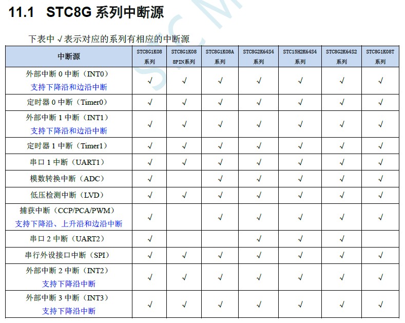

我在做8G1K08 的外中断时,碰到这样一个问题,程序上无论做下降沿或底电平触发,触发后,总是会执行两次中断程序。将程序烧录至其它8052的单片机上,正常,什么原因?有知道 的吗?

8G系列是下降沿或边沿触发,边沿触发时上升沿和下降沿触发2次,和89C52不同

谢谢指教 ,怎么设置,使得触发中断一次

谢谢指教,我没认真看手册。看了,可以正常中断了

之前我也是弄中断的时候碰到过这个问题.
好像是下降沿和边沿一起触发了.
就是按下就触发,松开也触发一次.
好像是改IT 和EX寄存器
