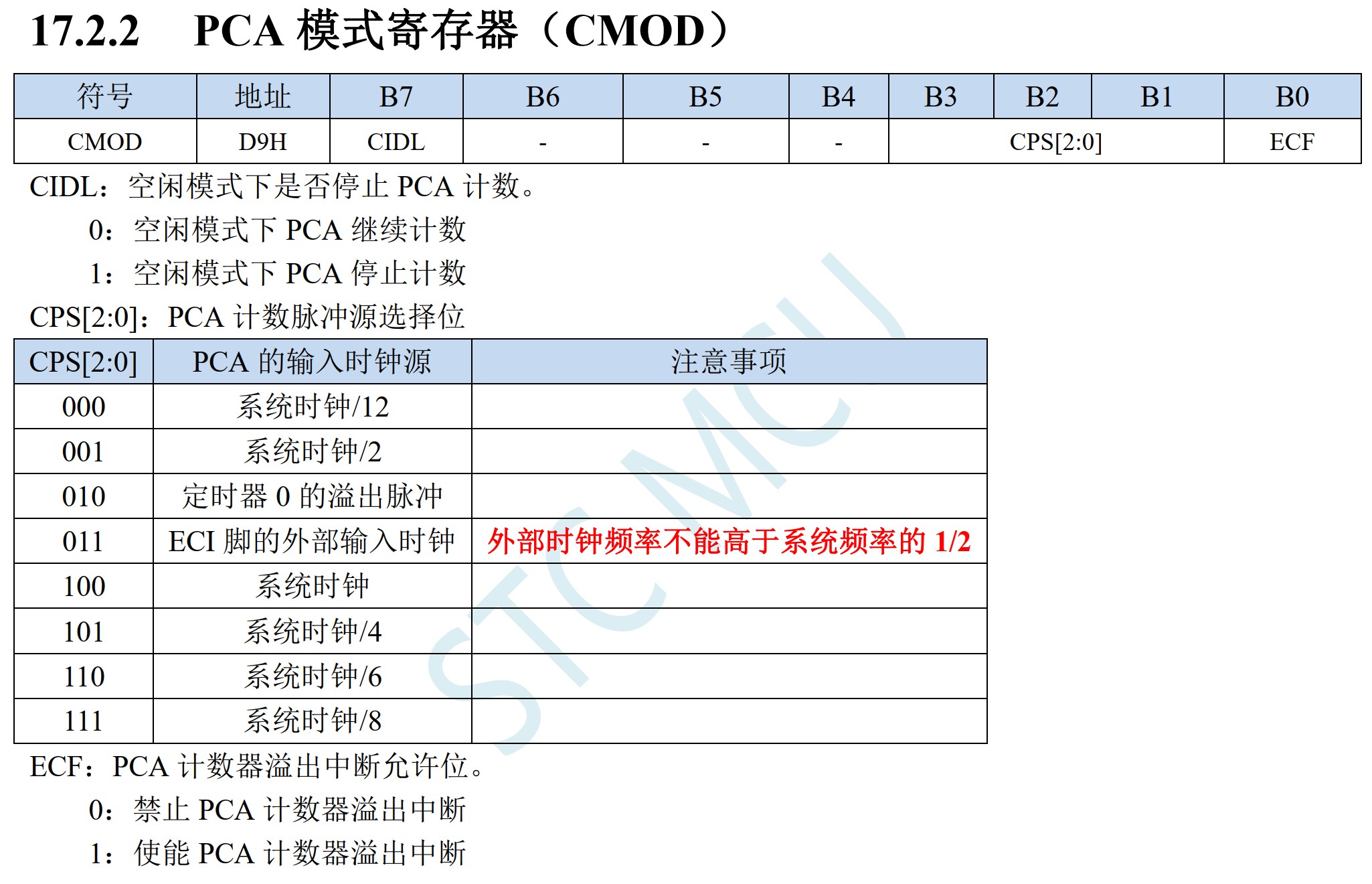

阿白*** 发表于 2025-4-18 19:52
做不了低频么?最大分频只到12
用T0的时钟输出做PWM的时钟源
22
144
144
发表于 2025-4-18 20:20:37 | 显示全部楼层
神*** 发表于 2025-4-18 20:16
用T0的时钟输出做PWM的时钟源
我按照12分频用5.5296晶振最低频率算的450HZ,还是我没有理解有别的办法
22
144
144

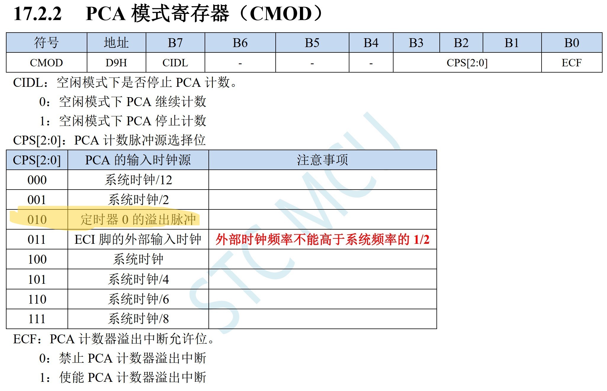

发表于 2025-4-18 20:28:11 | 显示全部楼层
截图202504182026054728.jpg 看到了,我试试,谢谢!
