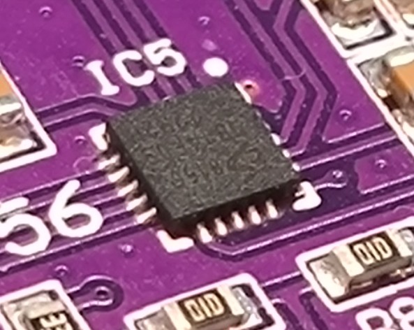

 楼主| 发表于 2024-10-17 01:05:10 | 显示全部楼层
Debu*** 发表于 2024-10-16 23:11
https://www.stcaimcu.com/forum.php?mod=redirect&goto=findpost&ptid=10686&pid=112719
手工焊的QFN

 楼主| 发表于 2024-10-17 01:05:42 | 显示全部楼层
晓*** 发表于 2024-10-16 23:43
我一直认为QFN好焊的很,而且巨巨巨省焊锡
确实是省锡,
唯一一点不好就是,烙铁焊不到中间的散热块
以单片机的功耗,不需要焊散热焊盘,悬空也是可以的,非要焊也不是不行,少搞点焊膏,涂在焊盘底下,铁板烧烤一下就好了,没有铁板烧就不用管它,四周焊盘焊好的时候,底下的焊盘也就顺带焊好了。  详情 回复 发表于 2024-10-17 02:12

 楼主| 发表于 2024-10-17 01:06:15 | 显示全部楼层
so*** 发表于 2024-10-16 23:49
感觉qfn都要先上锡,在焊接
是啊, 不上锡不好焊,芯片的焊点太小了

发表于 2024-10-17 02:12:47 | 显示全部楼层
vb2*** 发表于 2024-10-17 01:05
确实是省锡,
