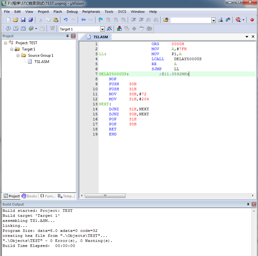

可以正常点亮P1口LED的程序,
LED正 通过 1K电阻到5V
LED负直接接P1口。最好是直接HEX的文件。
我这边怎么烧录都不运行。搞了好几天,连点亮第一个LED都搞不定
我用 AT的单片机都好好的

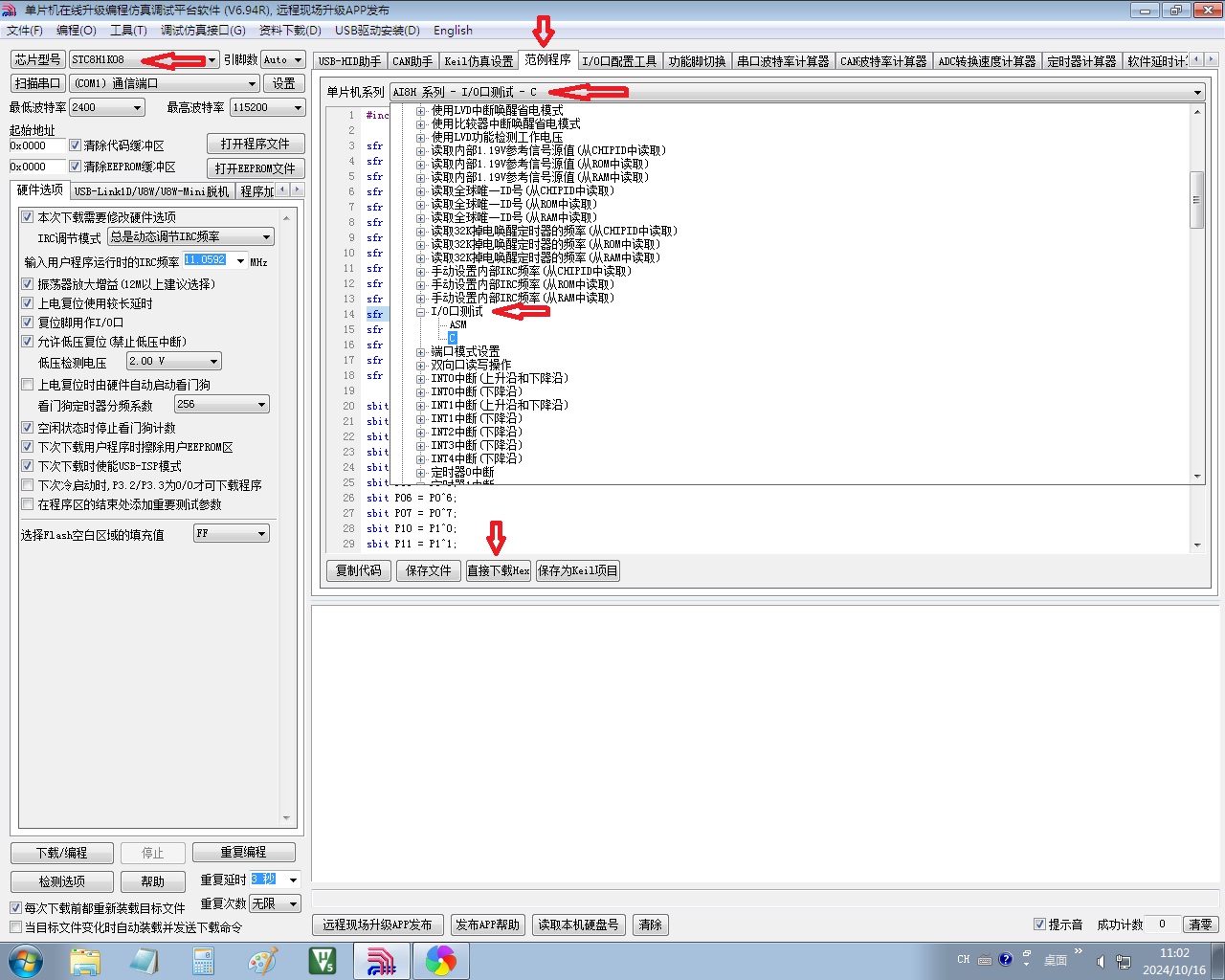

AI-ISP软件里面的范例程序AI8H里面的IO测试就可以满足你的要求,而且可以直接下载HEX文件。

感谢指教。可以正常烧录,并且运行没问题。那就奇怪了难道KEIL那边设置有问题吗

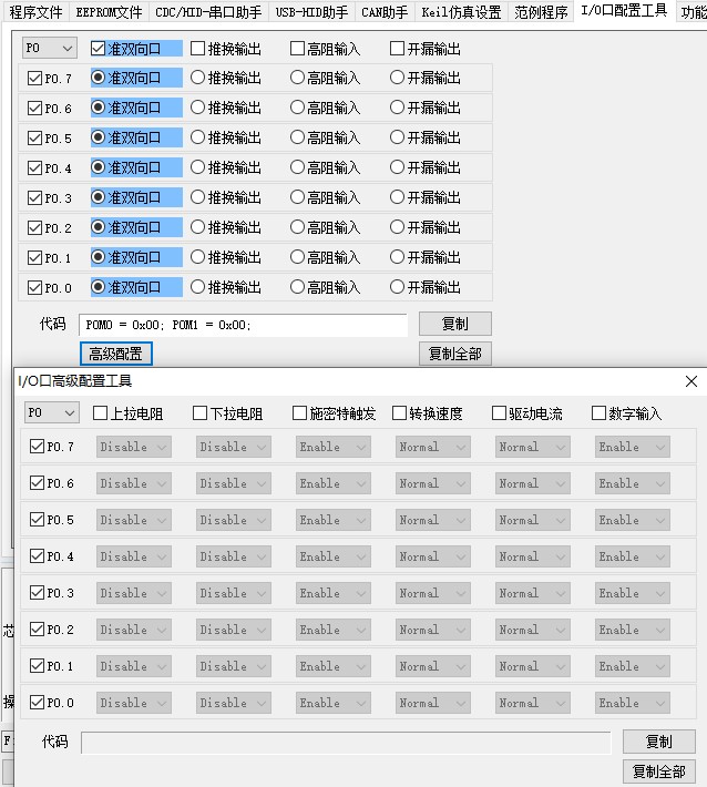

P1M0和P1M1设置了吗?

AI-ISP软件里面的范例程序AI8H里面的 IO口测试 下面的一个范例 <端口模式设置> 里面有ASM例程,你再看一看。

没有设置,不知道这个怎么设置。要在程序中先定义好吗。第一次用ISP软件烧录STC的单片机。还再摸索中。
P1M0和P1M1都设置为0就可以了  发表于 2024-10-16 13:10

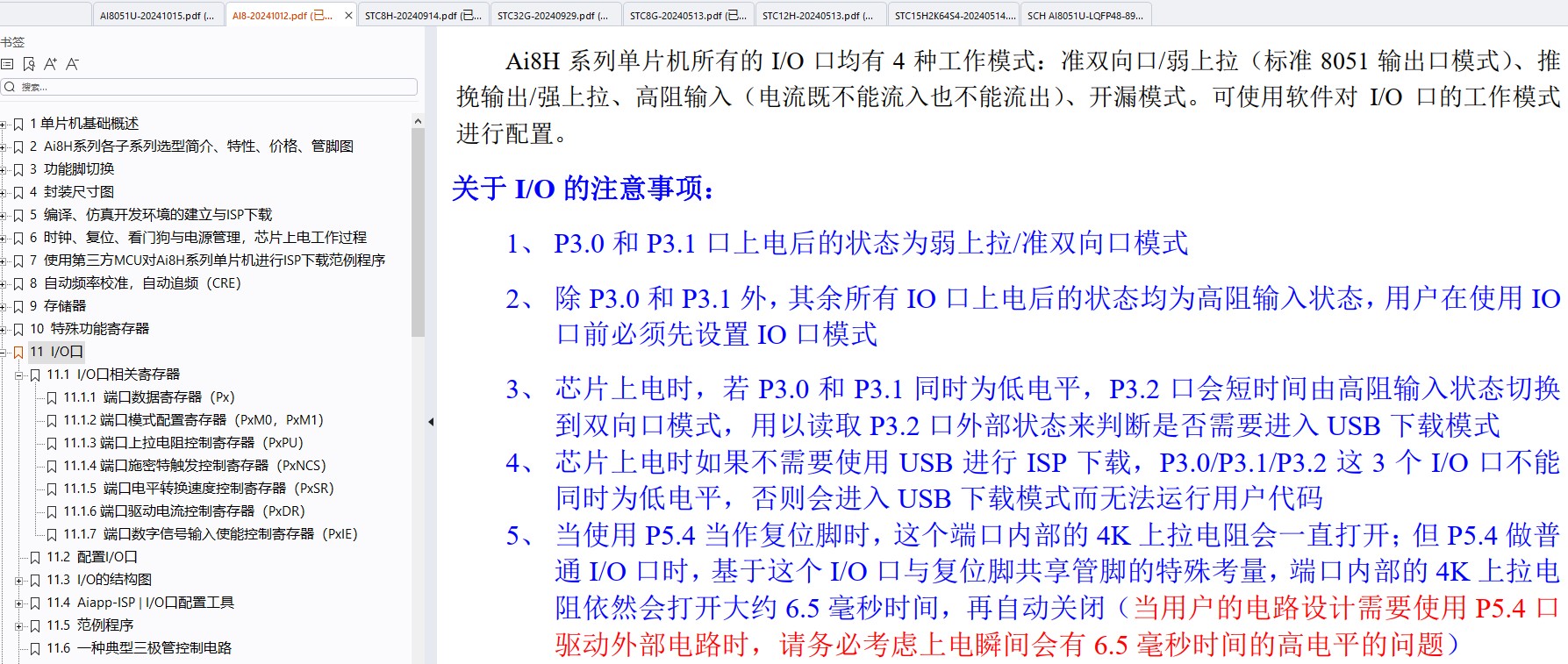

新款型号都是上电IO高阻的,为了防止默认高电平导致的上电动一下响一下闪一下等,需要先设置IO模式

用汇编啊  厉害啊  看的头痛

汇编
REMOVEUNUSED

头一回用一款新的单片机,竟然不看数据手册,嗯这个习惯非常不好。
