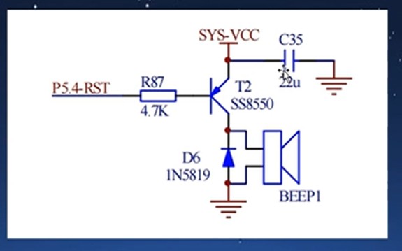

第8集
蜂鸣器主要分两种,有源和无源,有源内部含振荡源,通电即可发声。无源蜂鸣器需要通过高低电平来发声。有源贵,无源控制灵活,可以播放音乐。其驱动电路含三极管 SS8550及1N5819,如下
