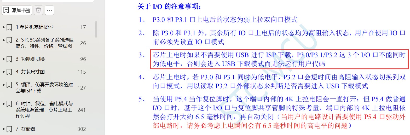

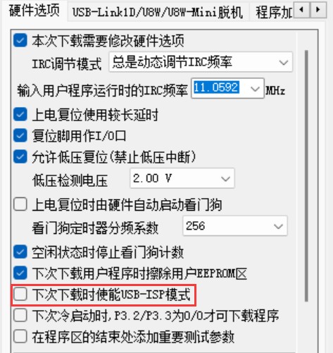

上电时要避免 P30,P31,P32 三个脚同时为低电平:
或者烧录时把这个选项勾选去掉:
或者烧录时把这个选项勾选去掉:
去掉那个勾烧录还是不行
