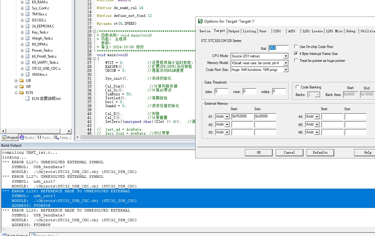

如题,Keil设置ROM大于64K  USB库报错。 怎么解决?

是ROM不是RAM,最下面那个要改下。

这里吗? 改了还是一样的

你用的是usb lib库文件还是开源程序,附件是使用lib文件的huge模式例子,供参考

使用的是库,64K 内没有问题,设置成大于64K 就异常了
