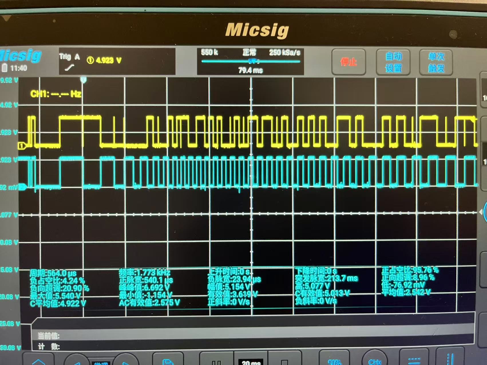

1.我使用比较器做的BLDCM电机的过零检测,手动旋转转子测试中发现比较器结果输出P3.4口的波形是对的,但在比较器中断中做电瓶反转,测试出来的波形理应和P3.4能对的上,但是结果却是差别很大,麻烦看下是什么原因。
其中CH1(黄色)是P2.3中断电平反转测试,       CH2(蓝色)是比较器结果输出口P3.4
黄色是中断电平反转信号,蓝色是比较器结果P3.4输出口

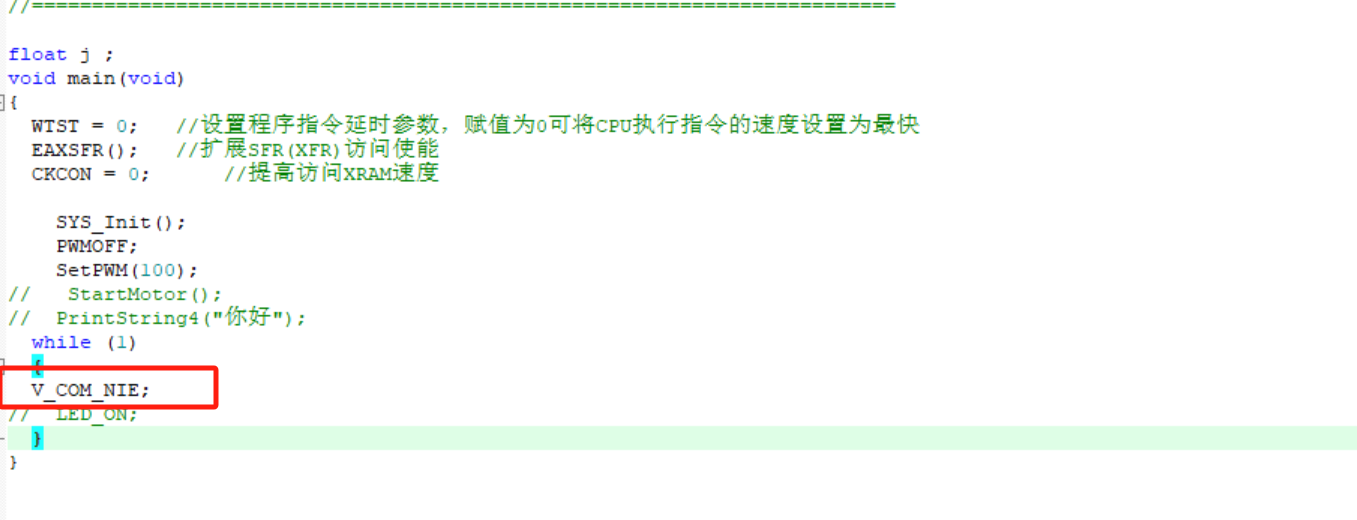

主程序中测试V相下降沿触发中断
主程序中测试V相下降沿触发中断

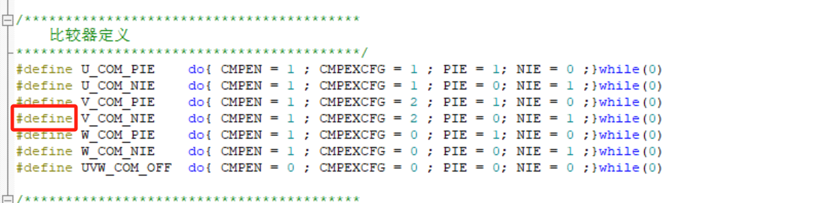

比较器宏定义
比较器宏定义

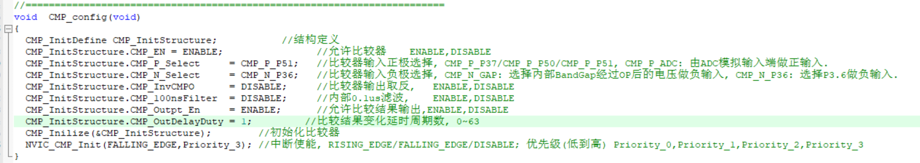

比较器初始化函数
比较器初始化函数

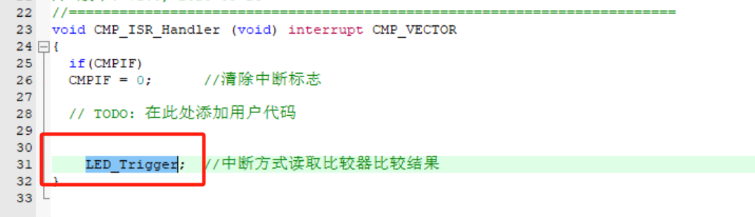

比较器中断函数
比较器中断函数

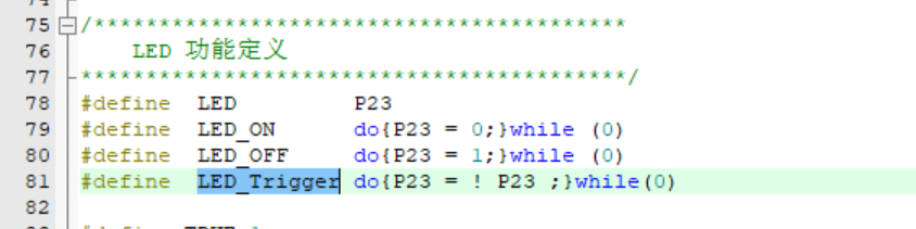

电平反转定义
电平反转定义

1、CMP_config()这个函数没有看到在哪里调用;
2、V_COM_NIE,应该只需要调用一次就可以了吧,不用放在while里面吧;
3、芯片上电后除了P3.0,P3.1外都是高阻输入状态,直接使用IO取反是否合适。
设置一下P23的属性,再试下,如果还有问题中间可以使用一个标志位试下;
bit flag;
flag = !flag;
P23 = flag;
类似这种

1.这个是用的官网参考例程,调用是再mian函数中的SYS_Init()函数中,在系统初始化函数中,

4.P2.3电平反转放在中断中和P3.4口比较输出波形对不上,应该是进入中断有问题,但是我已经将中断优先级由0改到3还是没有改变,所以很奇怪。

 楼主| 发表于 2024-10-16 15:46:14 | 显示全部楼层
Debu*** 发表于 2024-10-16 12:53
检查边沿是否有抖动导致多次进入中断
现在问题应该不是多次进入中断,而是进入中断的次数不足,CH2(蓝色)通道是比较器结果输出P3.4的波形, 黄色是进入中断IO口反转的波形,比较器设置下降沿触发进入中断,理应在蓝色波形每次由高电平转到低电平的时候要进去一次中断(中断中的IO口电平反转),但是实际看起来好像是没有规律的。

发表于 2024-10-16 21:26:42 | 显示全部楼层
P3.4输出是硬件输出的,不会受到软件运行的影响。
比较器中断取反输出则受到软件运行的影响(比如别的同级或更高优先级中断程序执行时间比较长),
对毛刺的响应也很快(上升沿、下降沿时的毛刺、抖动),
所以才出现你这种情况。
你可以允许比较器内部的回差电压,外部电路增加适当的RC滤波。
