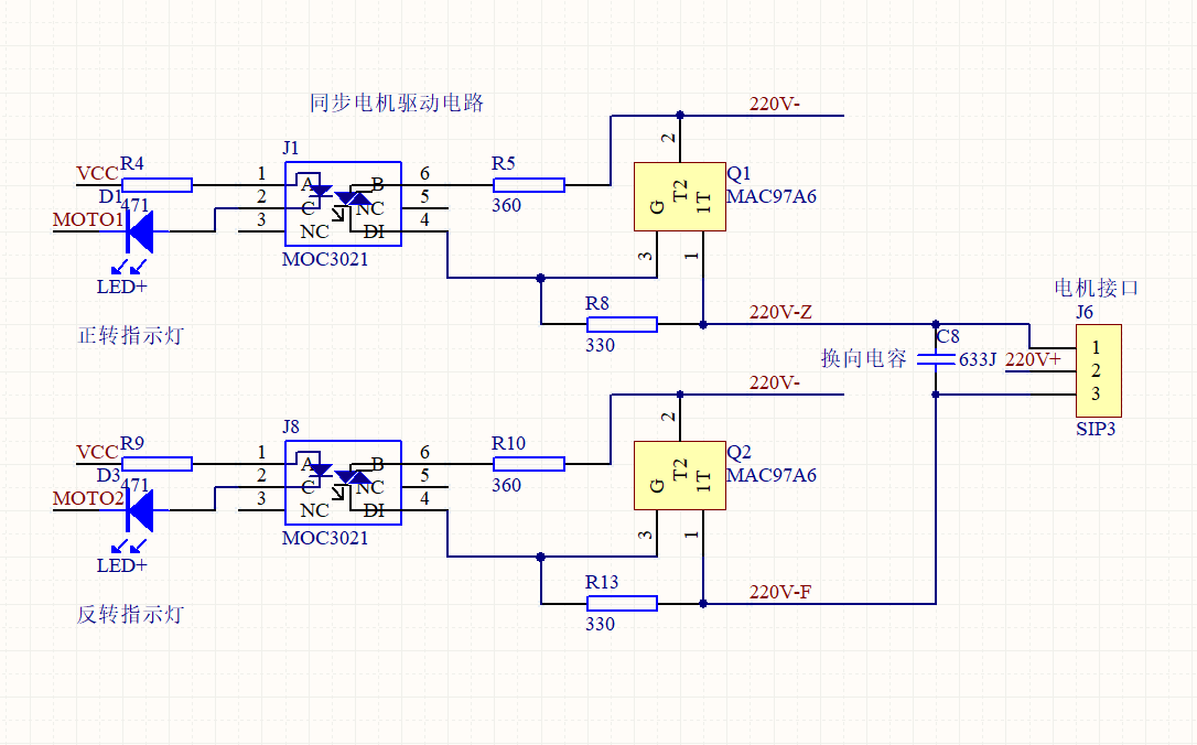

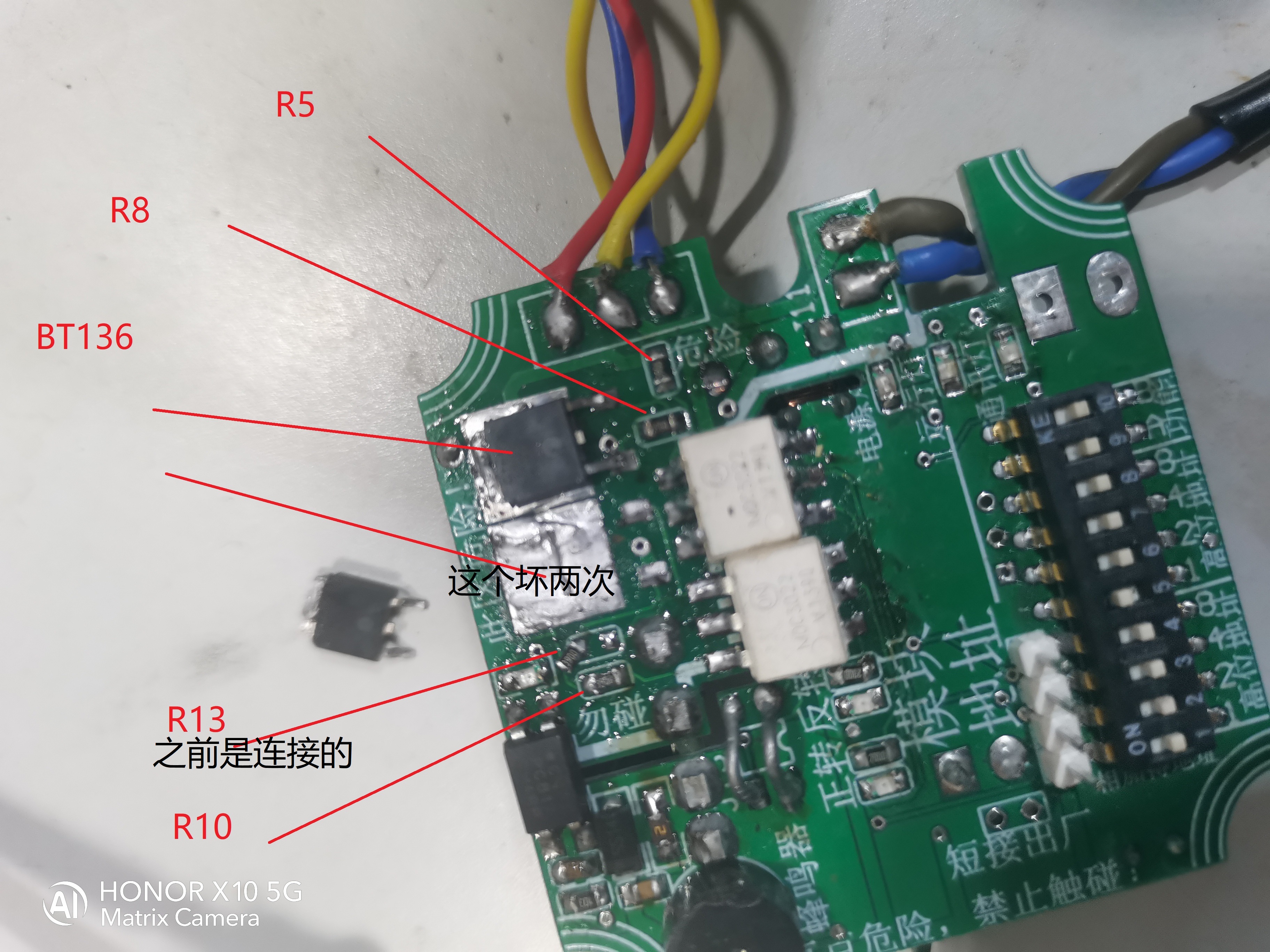

我用单片机控制MOC3022驱动BT136,驱动交流同步电机。最近一个BT136坏了两次,量了三个腿的电阻都短路了。大哥们帮忙看一下什么原因?电路控制14W交流同步电机。电路中的四个电阻都用了390欧的电路,是0805的电阻。没有330和360 的。功率太小就没有加阻容消火花电路,需要加吗?要加消火花电路,电阻阻值和功率多大合适?电容多大?

 楼主| 发表于 2024-10-15 18:45:20 | 显示全部楼层
两个BT136,消火花电路是加一个就行吗?加在哪里合适?
两个BT136需要两组RC吸收电路,各自串联后并在可控硅的T1和T2  详情 回复 发表于 2024-10-15 23:02
[attachimg]59893[/attachimg]  详情 回复 发表于 2024-10-15 22:03

发表于 2024-10-15 22:03:43 | 显示全部楼层
