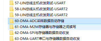

发表于 2023-2-25 13:27:24 | 显示全部楼层
参考试验箱60号历程里:

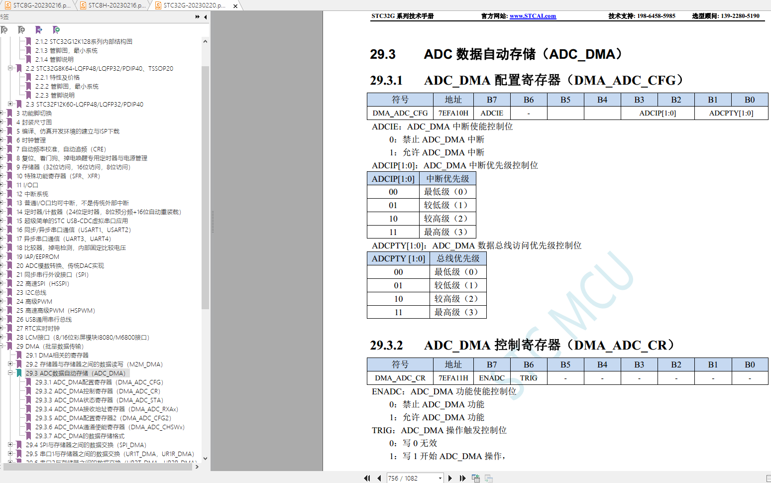

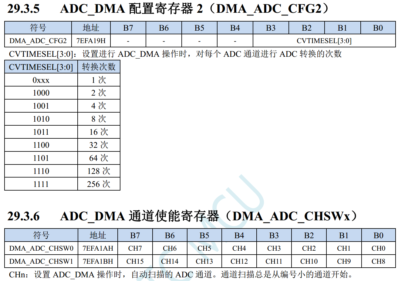

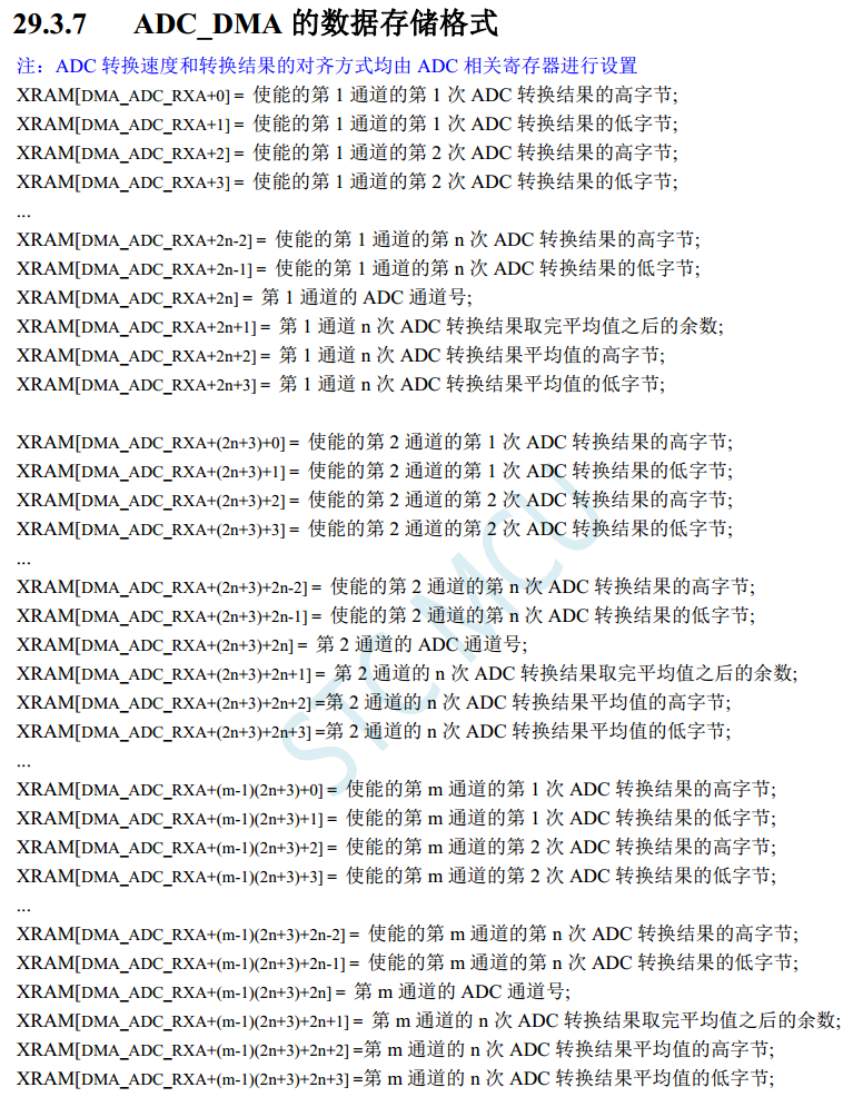

要采样转换多个 ADC输入通道,建议使用 DMA 来支援 ADC
