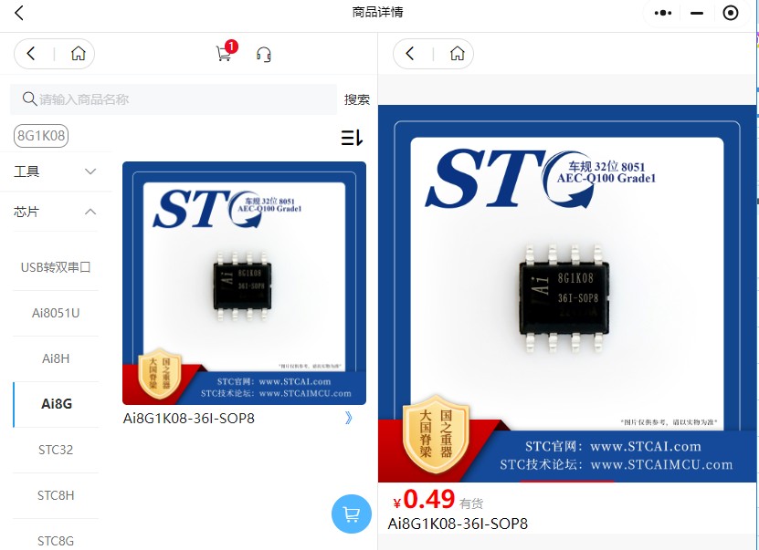

8H1K17, 8H1K28, 规格,现在有 AI8H1K17, AI8H1K28 ?
965
965
 楼主| 发表于 2024-10-18 14:41:01 | 显示全部楼层
vb2*** 发表于 2024-10-18 12:36
官方价格一样.
我再某宝看到的 好像stc开头的要贵几分钱
STC丝印:0.89
Ai丝印:0.79
他们说一样,谁知道呢。太随意了。

发表于 2024-10-18 14:41:24 | 显示全部楼层
官方价格一样.
    部分型号如:Ai8g1K08-36I-SOP8相较于STC8G1K08-36I-SOP8;AI8H1K08相较于STC8H1K08要优惠一毛钱

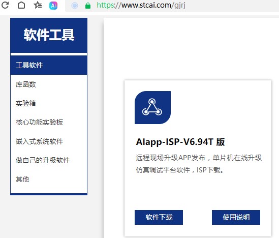

 楼主| 发表于 2024-10-22 11:54:12 | 显示全部楼层
国学*** 发表于 2024-10-15 08:58
一样用,什么都不用改
现在烧录厂说选STC8H1K17烧录不了。显示未知的单片机型号。
需要怎么处理?
关于AI和STC型号烧录注意事项: 1:无论烧哪种芯片,建议客户都要使用最新版本的ISP软件(目前最新烧录软件是ISP-V6.94S) 2:脱机的时候需要对应,AI的选AI的 ;STC选STC的 3:在线可以兼容STC与AI [attachimg]6  详情 回复 发表于 2024-10-22 14:46

发表于 2024-10-22 14:46:53 | 显示全部楼层
需要怎么处理? ...
Ver6.94T
  1. 增强Flash编程器功能
  2. 修改编程工具的电源控制按钮显示模式
     (可选图片模式和文本模式)
  3. 查找目标芯片型号时默认会选择最接近的型号
  4. Link1D工具脱机下载可同时支持Ai型号和STC型号
  5. 更新USB转双串口程序
     (P3.2口电源控制模式可用户设置)
深圳国芯人工智能有限公司-工具软件  https://www.stcai.com/gjrj
    ISP-V6.94T软件已支持:Link1D工具脱机下载可同时支持Ai型号和STC型号 ,已验证;如果还是有问题您加我微信协助您解决:18106296598
