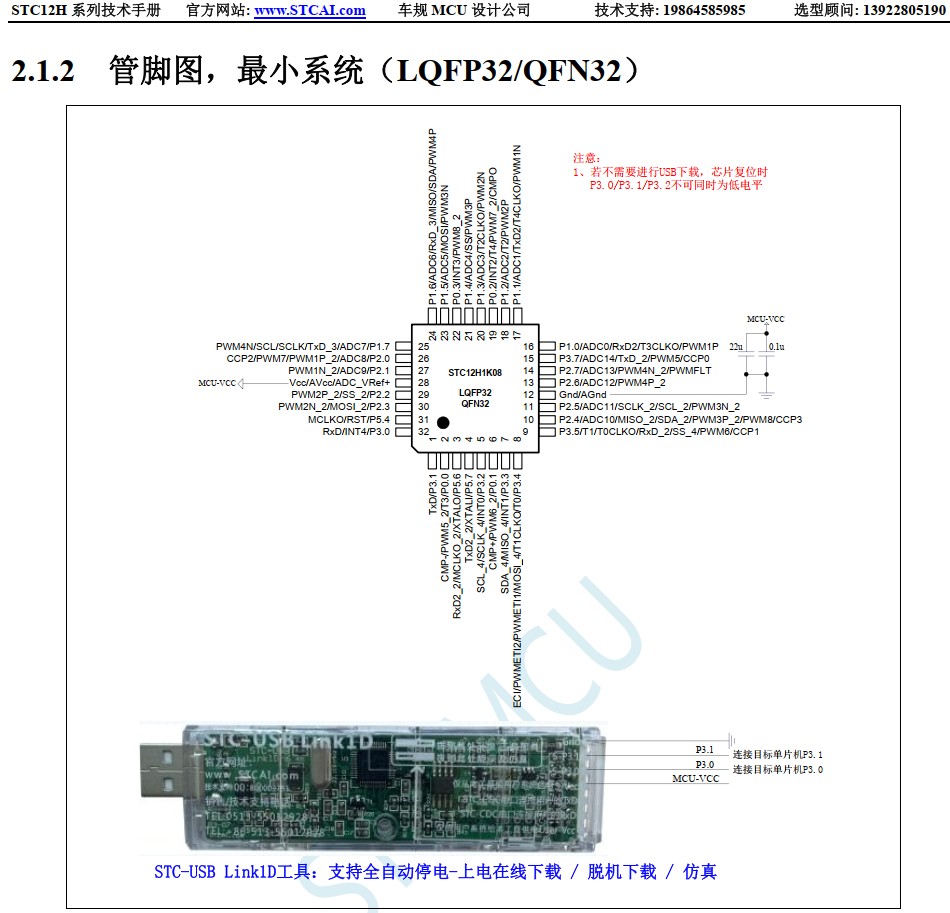

参考这个 12H1K28-36I-LQFP32的线路图
12C5628AD 太古老的芯片了,外部要加晶振和复位电路
