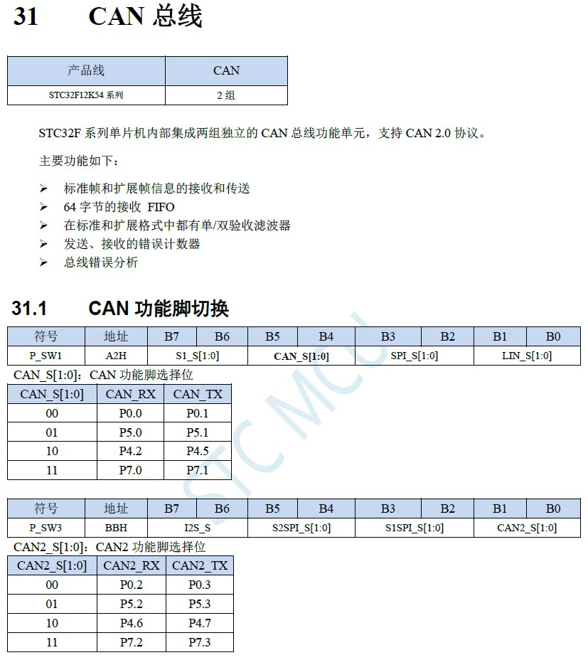

如果可以,都要做哪些改动?
由于我是业余希望得到专业大侠的指点!

32F有CAN可以实现
原理是一样的,都是通过IAP更新程序
但32F是研发中间过渡型号,仅适用于学习与测试,不建议在量产产品中使用
