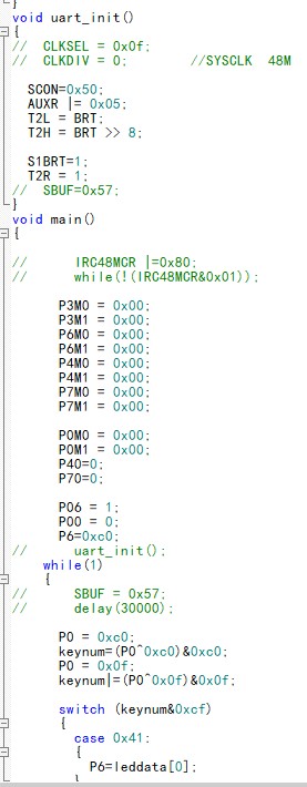

我用 Ai32G12K128 制作串口仿真芯片后(后续也制作过USB仿真片),串口仿真用不了,于是就用USB下载变回普通IC,
但是这个时候就出问题了,键值读取有问题。于是我又制作回USB仿真找问题,单步运行是正常的,但是仿真的时候,
全速运行的时候,又不行了。再次下载变回普通片,仍然程序跑的有问题。下载过官方的按键例程,是可以的。但是我的这个程序也没问题呀。
有没有大佬看看怎么回事,以下的代码。
现在跑程序很怪。
#include <STC32G.H>
#define FOSC  30000000UL
#define BRT (65536 - (FOSC / 9600+2) / 4)
unsigned char leddata[17]={0xc0,0xf9,0xa4,0xb0,0x99,0x92,0x82,0xf8,0x80,0x90,0x88,0x83,0xc6,0xa1,0x86,0x8e,0xff};
volatile unsigned char keynum=0;
void delay(unsigned int x)
        while(x--);
void uart_init()
//        CLKSEL = 0x0f;
//        CLKDIV = 0;        //SYSCLK  48M
        SCON=0x50;
        AUXR |= 0x05;
        T2L = BRT;
        T2H = BRT >> 8;
        S1BRT=1;
        T2R = 1;
//        SBUF=0x57;
void main()
//                        IRC48MCR |=0x80;
//                        while(!(IRC48MCR&0x01));
                        P3M0 = 0x00;
                        P3M1 = 0x00;
            P6M0 = 0x00;
                        P6M1 = 0x00;
                  P4M0 = 0x00;
                        P4M1 = 0x00;
                        P7M0 = 0x00;
                        P7M1 = 0x00;
                        P0M0 = 0x00;
                        P0M1 = 0x00;
                        P40=0;
                        P70=0;
                        P06 = 1;
            P00 = 0;
                        P6=0xc0;
//                        uart_init();
                while(1)
//                        SBUF = 0x57;
//                        delay(30000);
                        P0 = 0xc0;
                        keynum=(P0^0xc0)&0xc0;
                        P0 = 0x0f;
                        keynum|=(P0^0x0f)&0x0f;
                        switch (keynum&0xcf)
              case 0x41:
                                        P6=leddata[0];
                      break;
              case 0x42:
                                         P6=leddata[1];
                      break;
                                case 0x44:
                                        P6=leddata[2];
                      break;
                                 case 0x48:
                                        P6=leddata[3];
                      break;
                                 case 0x81:
                                        P6=leddata[4];
                      break;
                    case 0x82:
                                        P6=leddata[5];
                      break;
                                case 0x84:
                                        P6=leddata[6];
                      break;
                                case 0x88:
                                        P6=leddata[7];
                      break;
   //           default:
   //                   break;
