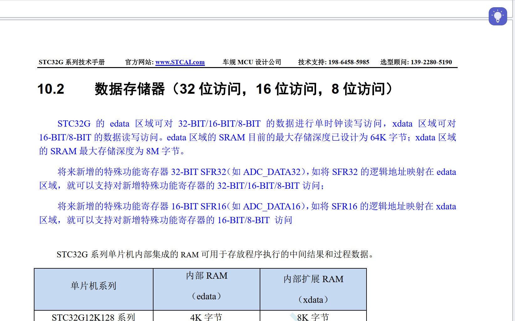

手册写的是xdata可对16字节的变量进行访问,我移植旧程序用到的大量的32位变量,看watch窗口似乎没有影响,请问是否会有问题

没有问题,无非就是使用了两个时钟周期进行访问。
编译器会自己处理的
