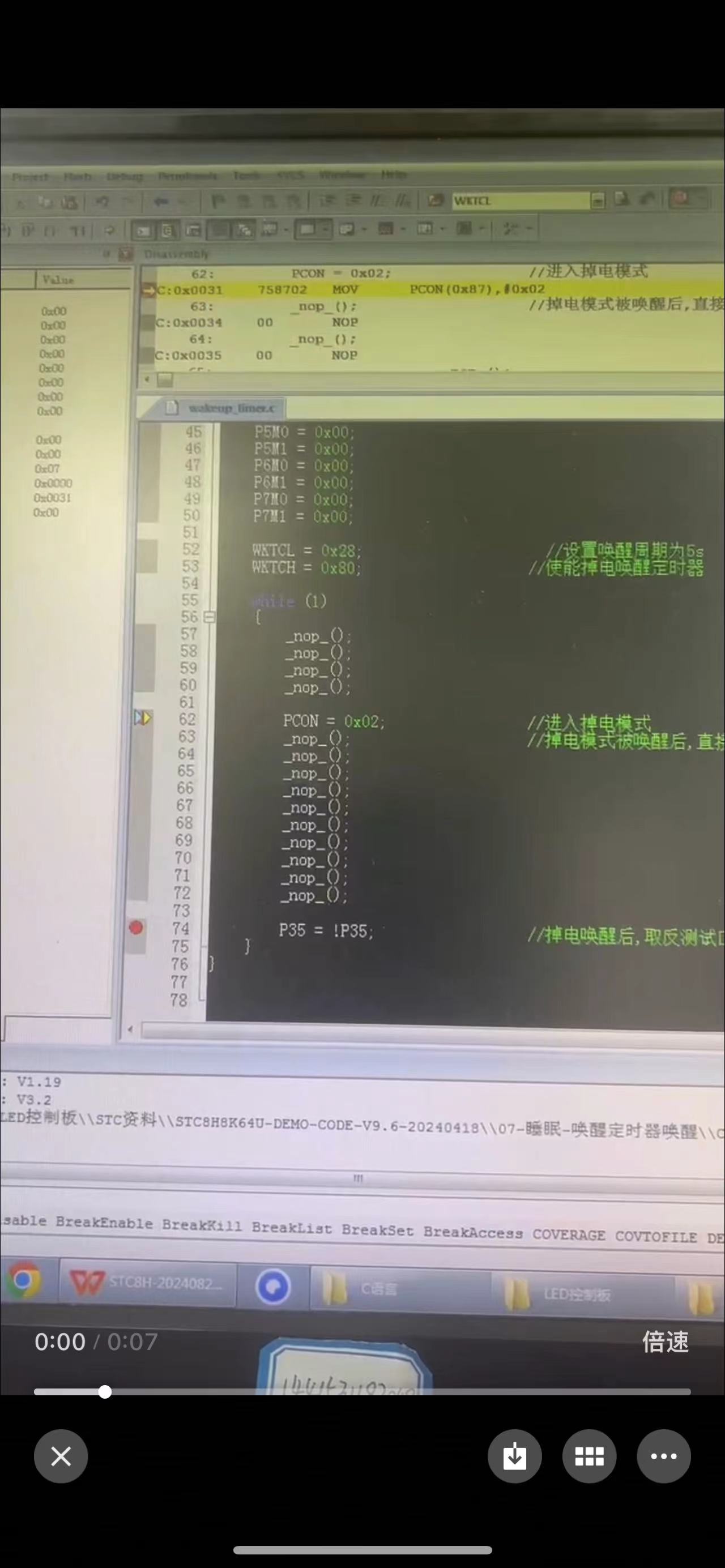

#include "reg51.h"
#include "intrins.h"
sfr P0M1 = 0x93;
sfr P0M0 = 0x94;
sfr P1M1 = 0x91;
sfr P1M0 = 0x92;
sfr P2M1 = 0x95;
sfr P2M0 = 0x96;
sfr P3M1 = 0xb1;
sfr P3M0 = 0xb2;
sfr P4M1 = 0xb3;
sfr P4M0 = 0xb4;
sfr P5M1 = 0xC9;
sfr P5M0 = 0xCA;
sfr P6M1 = 0xCB;
sfr P6M0 = 0xCC;
sfr P7M1 = 0xE1;
sfr P7M0 = 0xE2;
sfr WKTCL = 0xaa;                   //掉电唤醒定时器计时低字节
sfr WKTCH = 0xab;                   //掉电唤醒定时器计时高字节
sbit P35 = P3^5;
void main()
    P0M0 = 0x00;
    P0M1 = 0x00;
    P1M0 = 0x00;
    P1M1 = 0x00;
    P2M0 = 0x00;
    P2M1 = 0x00;
    P3M0 = 0x00;
    P3M1 = 0x00;
    P4M0 = 0x00;
    P4M1 = 0x00;
    P5M0 = 0x00;
    P5M1 = 0x00;
    P6M0 = 0x00;
    P6M1 = 0x00;
    P7M0 = 0x00;
    P7M1 = 0x00;
    WKTCL = 0x28;                     //设置唤醒周期为5s
    WKTCH = 0x80;                   //使能掉电唤醒定时器
    while (1)
                          _nop_();
        _nop_();
                          _nop_();
        _nop_();
        PCON = 0x02;                //进入掉电模式
        _nop_();                    //掉电模式被唤醒后,直接从此语句开始向下执行,不进入中断服务程序
        _nop_();
                          _nop_();
        _nop_();
                          _nop_();
        _nop_();
                          _nop_();
        _nop_();
                          _nop_();
        _nop_();
        P35 = !P35;                 //掉电唤醒后,取反测试口
  • 打卡总天数:13
  • 最近打卡:2025-02-10 08:34:24
158
158
发表于 2024-10-14 11:03:54 | 显示全部楼层
仿真的时候这两个断电来回停,没有进入掉电模式啊

发表于 2024-10-14 11:29:20 | 显示全部楼层
我感觉掉电模式不能仿真,因为掉电时都不工作了还怎么仿真,和上位机的连接直接中断了,或者仿真状态根本无法进入掉电模式,或者进入后瞬间退出
  • 打卡总天数:748
  • 最近打卡:2026-03-26 00:00:48
3342
6941
6941
发表于 2024-10-14 11:52:34 来自手机 | 显示全部楼层
CyberHamster 发表于 2024-10-14 11:29
我感觉掉电模式不能仿真,因为掉电时都不工作了还怎么仿真,和上位机的连接直接中断了,或者仿真状态根本 ...
应该是这样,仿真时其实根本没有进入掉电模式吧
  • 打卡总天数:780
  • 最近打卡:2026-03-26 11:04:06
1401
4929
4929
发表于 2024-10-14 11:54:23 | 显示全部楼层
绝大多数时间都在掉电状态中,P35的电平在掉电状态中是主要依赖外部电路。
那问题来了,P35的电平用外用表或逻辑分析仪应该检测不到吧。
  • 打卡总天数:13
158
158
发表于 2024-10-14 13:09:09 | 显示全部楼层
不仿真,直接写进去,也看不到IO灯的闪烁啊
  • 打卡总天数:13
158
158
发表于 2024-10-14 13:20:35 | 显示全部楼层
是定时器时间计算的不对,还得再研究一下
  • 打卡总天数:523
  • 最近打卡:2026-03-26 00:06:52
27
359
1160
1160
发表于 2024-10-20 11:32:40 | 显示全部楼层
改成外部中断唤醒试试,看看能不能进入掉电模式
