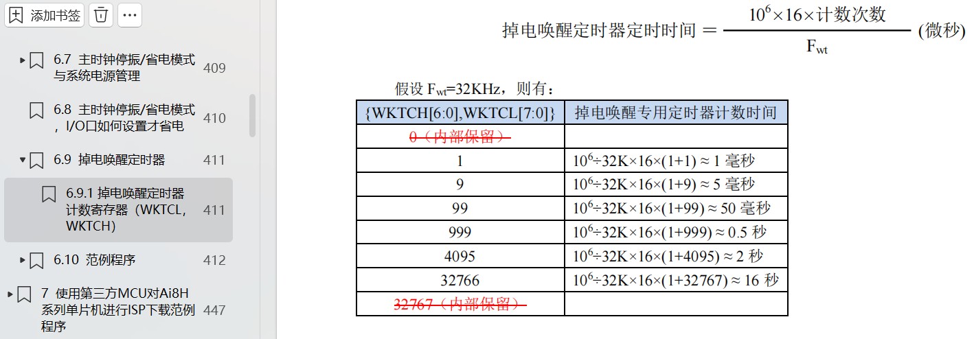

发表于 2024-10-14 11:37:15 | 显示全部楼层
按照掉电唤醒定时器计算公式,你设置 WKTCL = 0x28; WKTCH = 0x80; 掉电唤醒时间还不到20ms
按照表格介绍2秒掉电唤醒时间是设置 4095,你设置 WKTCL = 0xff; WKTCH = 0x8f; 试试。
