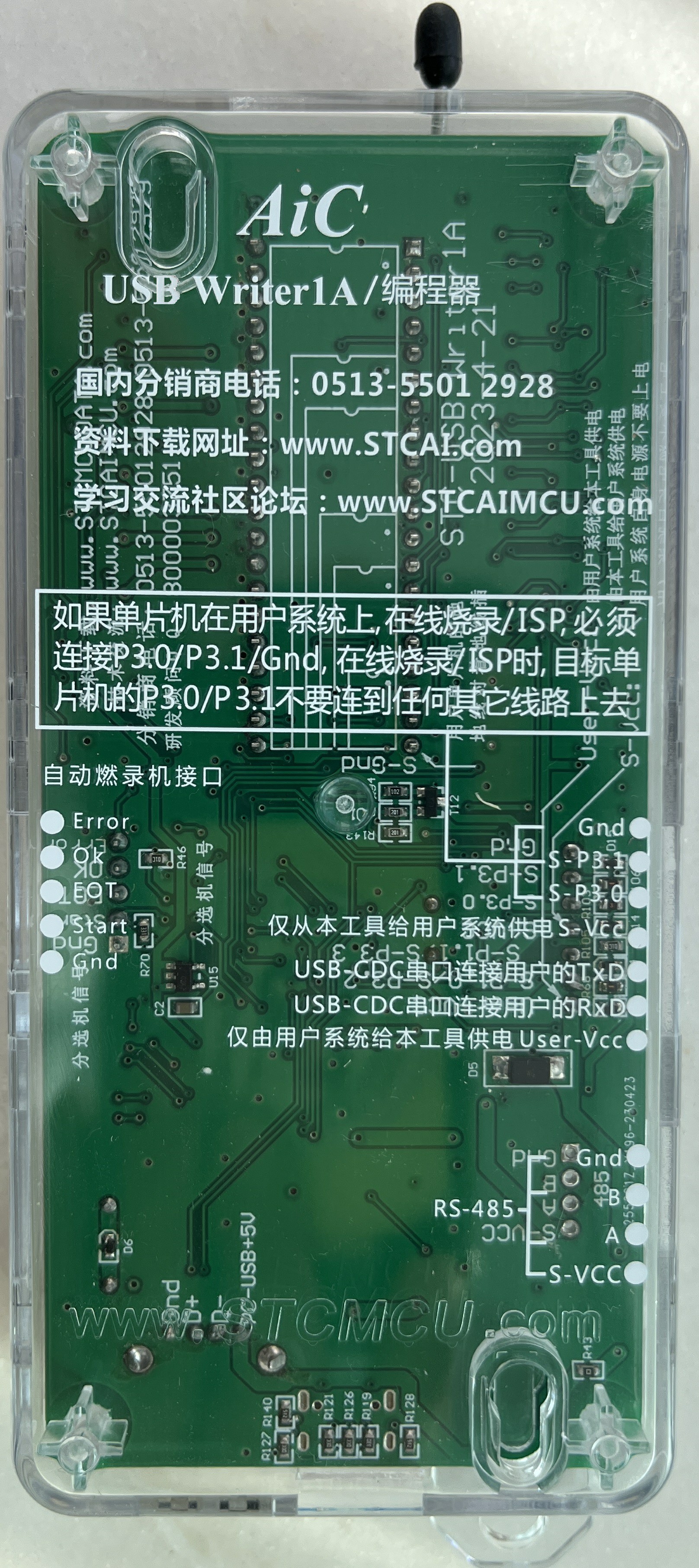

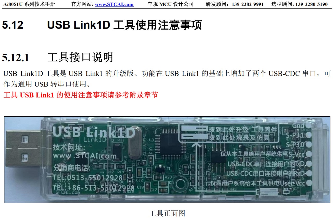

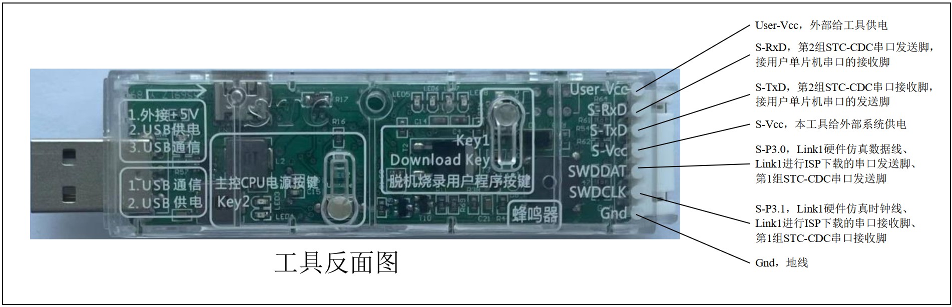

USB-Writer1A / 编程器外型,大家一起提建议
===下载/烧录 速度限制在 1Mbps及以下
        引线长,速度会被限制
        目标芯片时钟低,不标准,速度会被限制
        我们的 USB转串口的实际速度可以到 10Mbps

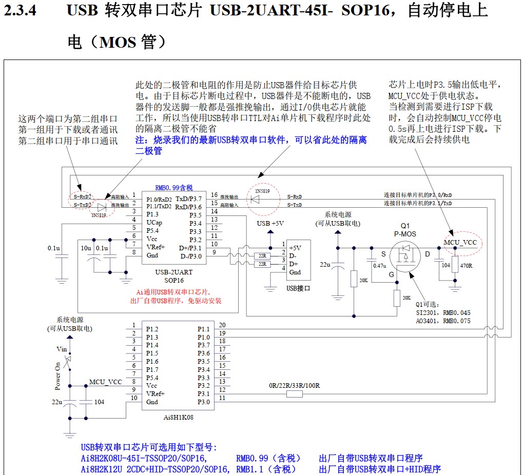

USB串口芯片,全部【免费+包邮】 送
===出厂自带【USB转串口程序】,并支持自动升级
【免费+包邮】 送/申样/采购 可上班时间加 如下您对应地区的客服 QQ微信联系

我个人建议用非透明壳体或者深色半透明壳体,多少能掩盖一些内部构造,也能清晰的突出表面丝印内容
行业上,用透明壳体的产品,无一例外是展示自己扎实的用料和严谨规范的布局走线,是一种软实力的宣传
而官方的很多产品功能性能虽强悍,但布线布局水准始终不在线,与STC的发展格局和形象严重不匹配
最近搞了不少活动,可以看出来,很多参与投稿设计的,都要比官方之前设计的PCB观感更好
以上谨代表个人观点,用词不当之处请多包涵
