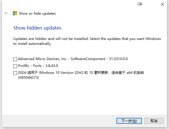

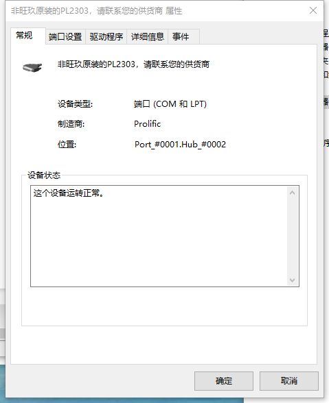

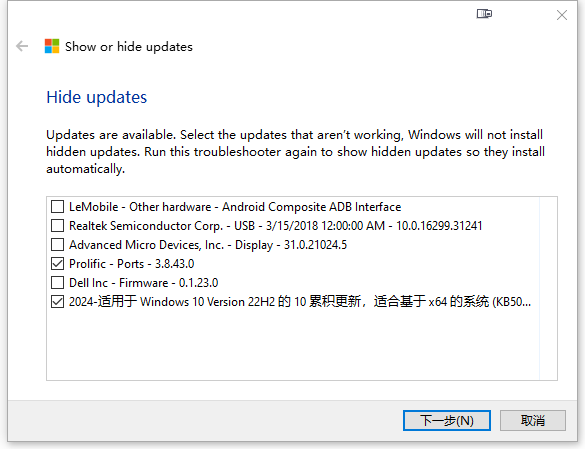

第一,手动卸载并删除最新版的驱动
第二,
从新安装最后一版可以使用盗版芯片的PL2303驱动,3.4.25.218
第三,运行驱动更新隐藏程序

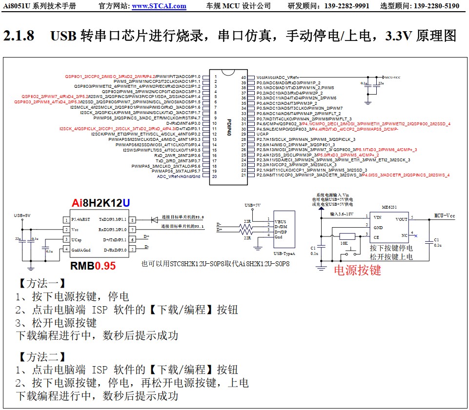

发表于 2024-10-14 09:22:23 | 显示全部楼层
下图是 USB-HID转串口 下载,不需要安装驱动,
HID驱动 各种系统自带,只要 USB的键盘/鼠标能动,
就能 USB 下载,免驱动安装
294
1088
3605
3605
