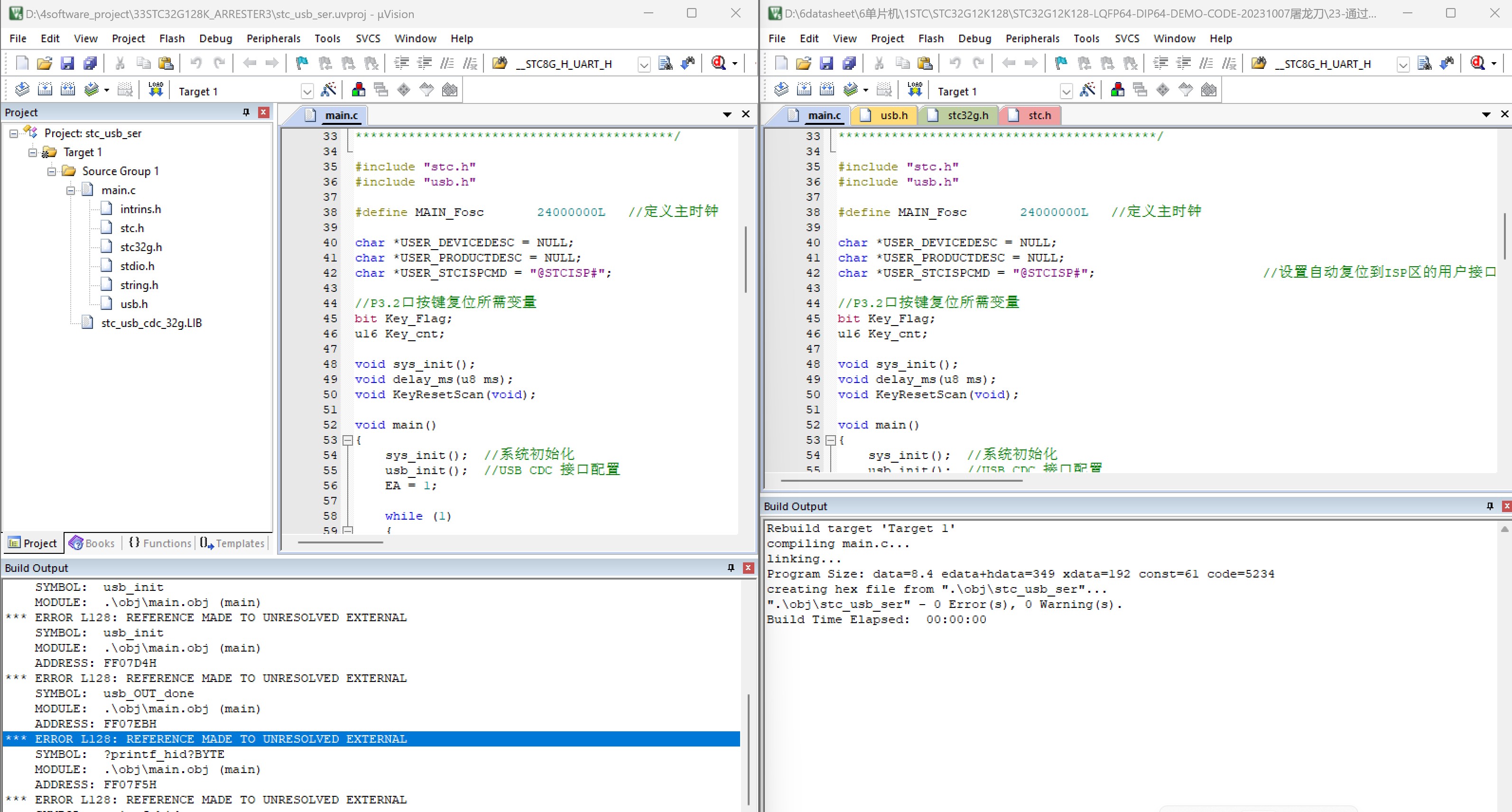

同样的工程;就复制到其他文件夹下;会出现编译错误!!!

发表于 2024-10-14 09:14:19 | 显示全部楼层
整个文件复制过来的   不知为什么
重新下载再复制进来就解决了

这2个文件 值得找到他在哪,并打开看看,都声明了啥

发表于 2024-10-14 09:21:57 | 显示全部楼层

发表于 2024-10-14 09:23:50 | 显示全部楼层

发表于 2024-10-14 09:26:07 | 显示全部楼层
我重新从官网下载stc_usb_cdc_32.LIB、stc.h、stc32_stc8_usb.h;添加到工程   解决了问题

发表于 2024-10-14 11:21:23 | 显示全部楼层
工程和库函数的链接器要一致
