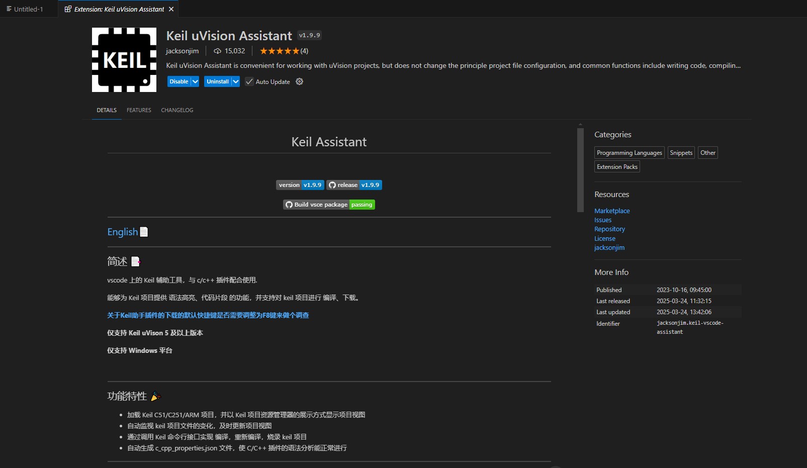

发表于 2025-3-24 15:13:26 | 显示全部楼层
vscode直接装现成的插件就行了
