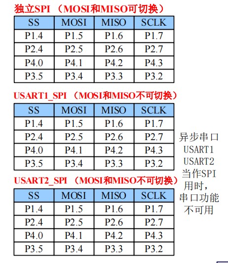

请教一下各位大佬,
AI8051U数据手册第44页的管脚图这部分,
意思是开启了SPI后两个USART都无法使用?

USARTN_SPI只能2选1。开启SPI这个异步串口就不能用了。

USART1-SPI, 你只能当 UART1使用,或只能当 USART1的 SPI使用
USART2-SPI
, 你只能当 UART2使用,或只能当 USART2的 SPI使用

之前我也疑惑,现在明白了
