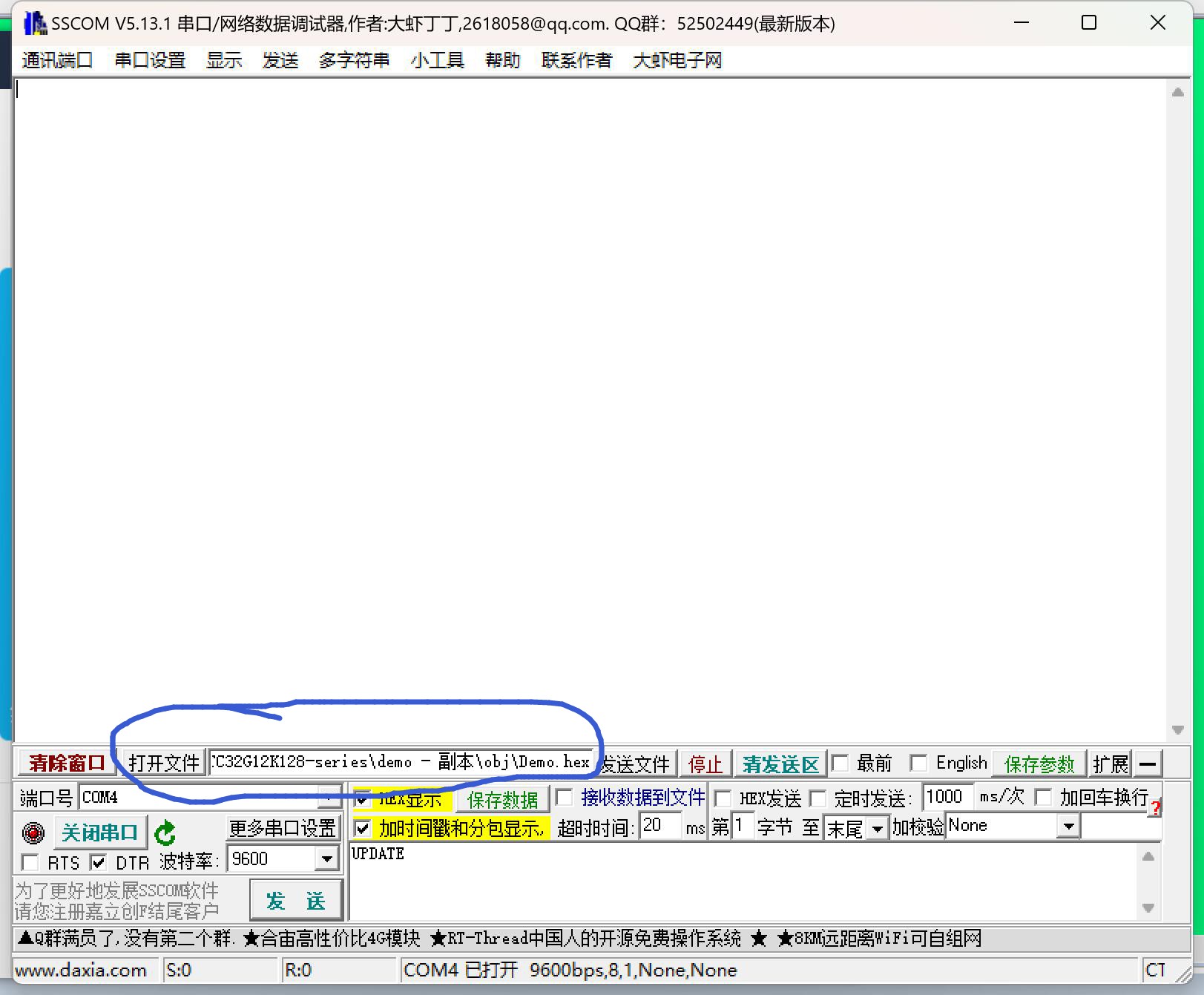

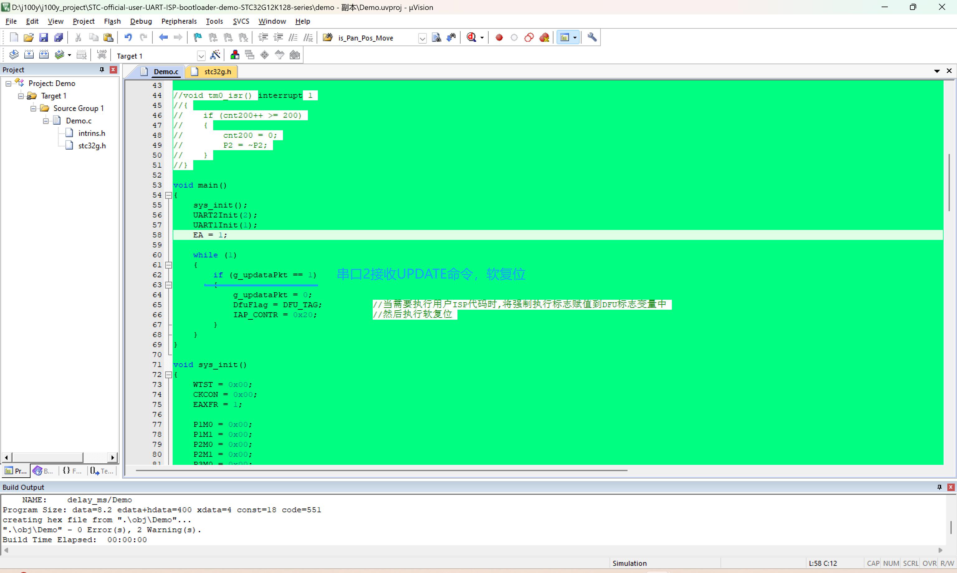

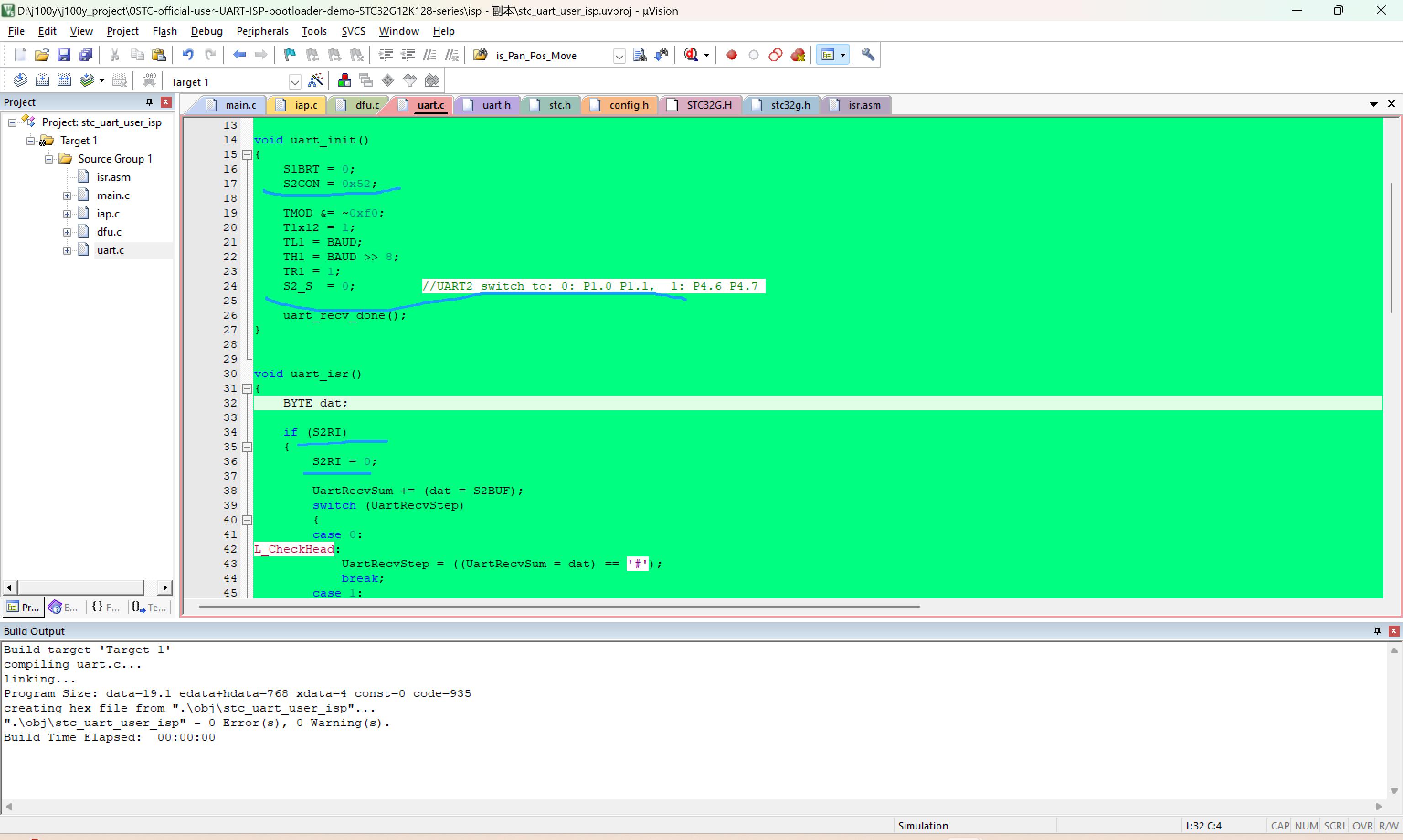

32g12k128,使用串口2RS485进行升级,请教一下大神们,参考官方的历程,将isp程序的串口配置修改为串口2,然后app程序里接收到复位命令执行DfuFlag = DFU_TAG;IAP_CONTR = 0x20;进行软复位,此时就可以在SSCOM里选择HEX文件 进行发送升级了对吗?
ISP程序
ISP程序
APP程序
APP程序
SSCOM进行升级
SSCOM进行升级

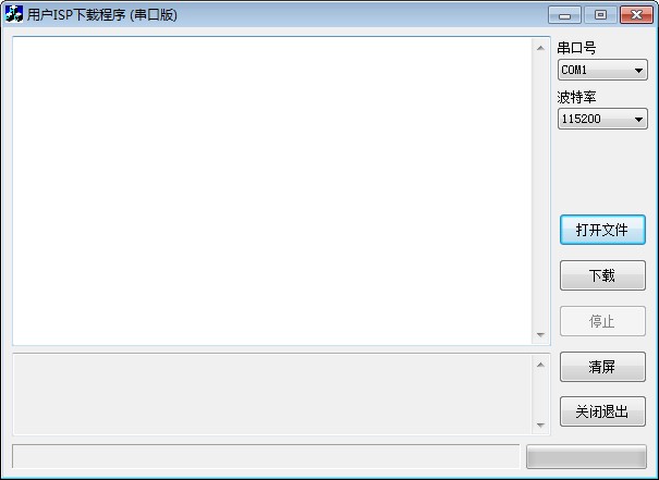

发表于 2024-10-12 18:38:53 | 显示全部楼层
如果是使用官方提供的范例模式,就不能使用SSCOM发送数据
必须使用官方提供下载应用程序,界面如下图

发表于 2024-10-12 19:36:13 来自手机 | 显示全部楼层
不能直接串口上传程序,像stm32有ymoden协议,这个也需要协议的不是直接传输就可以,也要知道地址。。
