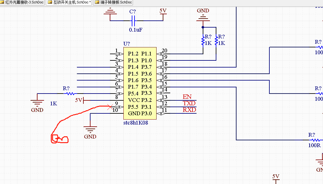

本人在做一个案子的开发,现在刚好还差一个引脚的位置,如果REF的值可以读出来的话,我便可以通过将ref接入vdd或者gnd读数来判断他的电平状态;
从而达到功能的控制;

应该可以用bandgap算出来,但是0V肯定不行,要电阻分压一下

可以测量15通道(Bandgap电压1.19V)ADC的值来反算AVREF,但是AVREF必须在2.0V以上

是不是还得将AVREF接到ADC的一个输入口?

发表于 2024-10-12 21:09:28 | 显示全部楼层
wnagming 发表于 2024-10-12 20:59
不用啊,VREF的电压在程序中就是0XFF啊(8bit模式),读取内部1.19V对应的值,才能知道这个0XFF代表的值是 ...
明白了,十分感谢
