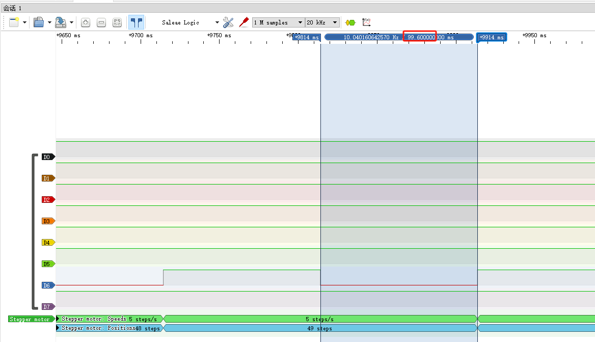

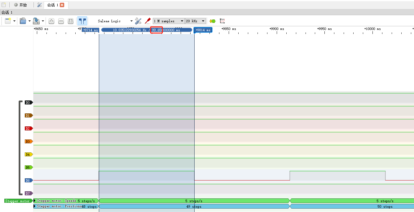

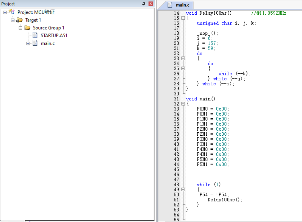

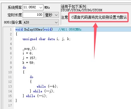

问题描述:在使用8G1K08A,反转GPIO状态过程中,发现定时器或延时函数大概存在5%的时间误差.时钟源为默认内部高精度IRC,时钟频率为11.0592MHZ,设置方式为通过STC-ISP工具选项选定。硬件方面,只有两个滤波电容和MCU。电源为USB直接供电5V.请教一下误差原因和消除方法。

发表于 2024-10-12 16:15:35 | 显示全部楼层
100-99.65=0.35
0.35/100*100%=0.35%
是你数学问题

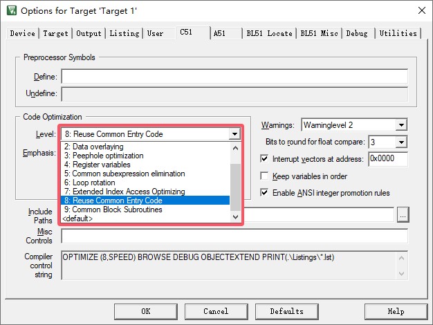

哥,内部预置频率就是后面设置的11.0592MHZ还是预设的固定频率。
使用内部预置频率是注意事项,不是导致问题的原因,已经设置一致可忽略,我觉得还是数学问题,0.35%才对 keil的优化等级设置 [attachimg]59597[/attachimg]  详情 回复 发表于 2024-10-12 16:28

发表于 2024-10-12 16:28:11 | 显示全部楼层
zhan*** 发表于 2024-10-12 16:18
哥,内部预置频率就是后面设置的11.0592MHZ还是预设的固定频率,默认优先级设置怎么指令是啥呢。 ...
keil的优化等级设置
