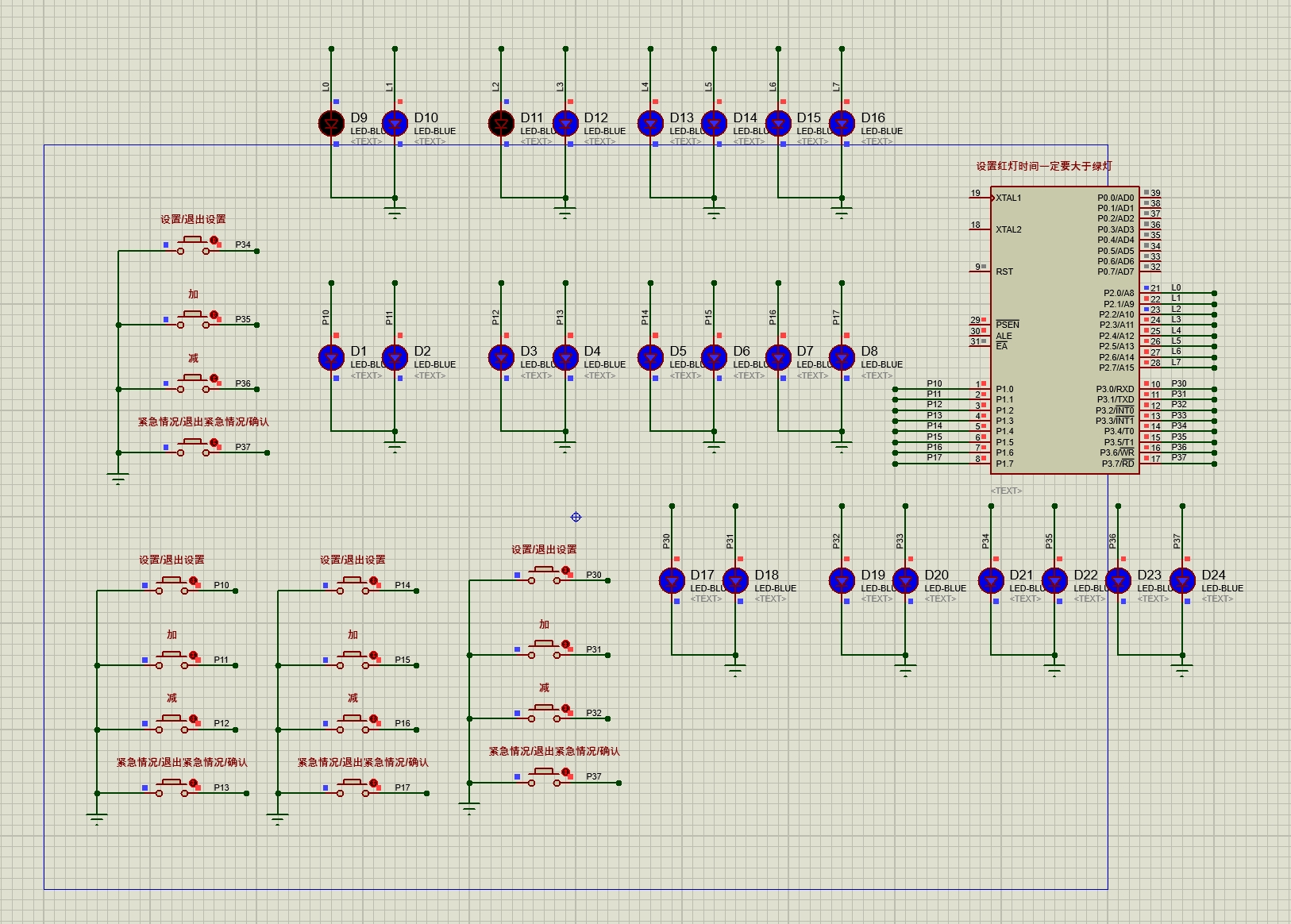

发表于 2024-10-12 09:40:55 | 显示全部楼层
贴下电路图
  • 打卡总天数:45
  • 最近打卡:2025-10-09 14:09:11
73
946
946
发表于 2024-10-12 10:24:25 | 显示全部楼层
电路图

发表于 2024-10-12 11:58:29 | 显示全部楼层
乘风*** 发表于 2024-10-12 09:26
这个帖子有按键扫描的思路跟例子,使用例子验证功能正常后再进行修改或者移植。
按键识别
https://www.stca ...
我的程序也是验证过的,只有两个功能。
一个是按钮,一个是输出。
分别验证,都可以,合并以后,输出可以,按钮不行。
就是想知道,是什么原因。
