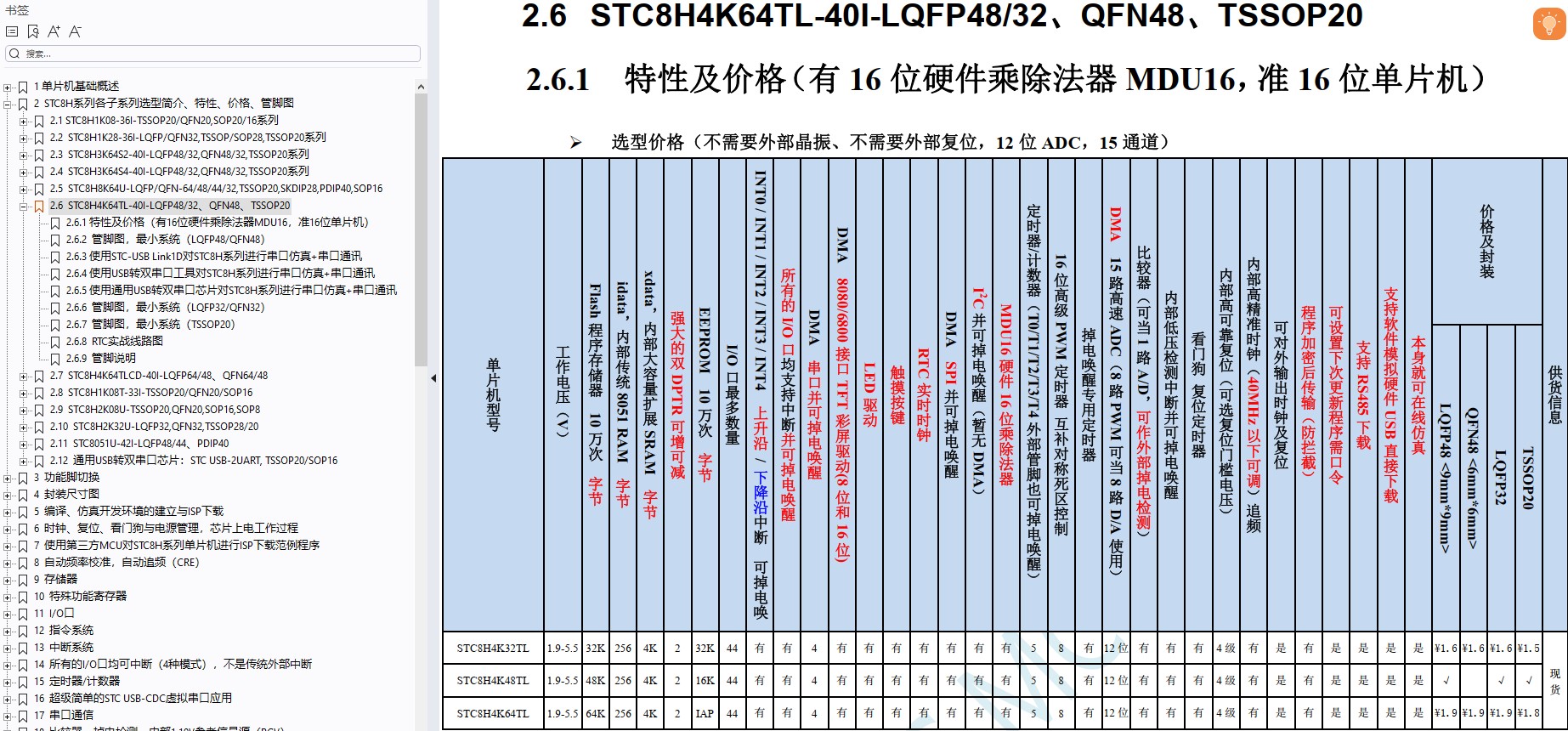

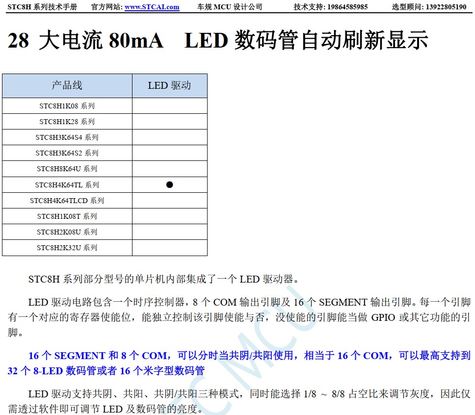

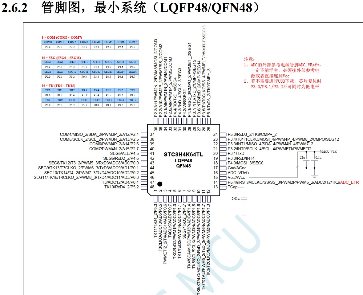

神农鼎 发表于 2024-10-12 08:02
为何不是 STC8H4K32TL-LQFP48/32, RMB1.6
有机会试下
