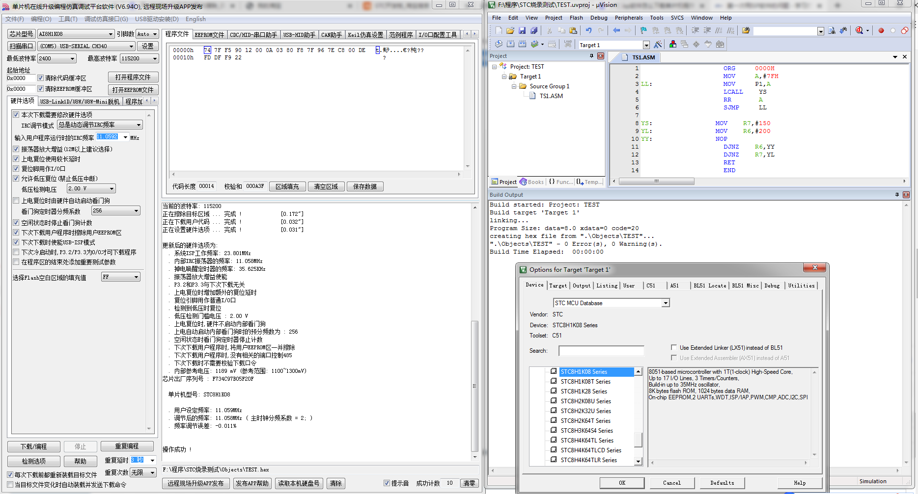

先试一个简单的跑马。
编译软件 型号也导入了,选择也没有错,编译也没问题。
烧录也成功了,上电没反应。
大神看下哪里有问题

发表于 2024-10-11 20:58:28 来自手机 | 显示全部楼层
DJNE R6,YL减一跳转,但是YL又重新赋值R6了,会一直卡在这段。

发表于 2024-10-11 21:47:35 | 显示全部楼层
请仔细再看一下,他的代码是DJNZ R6,YY      这里跳转的是YY,不是YL,没有重新赋值

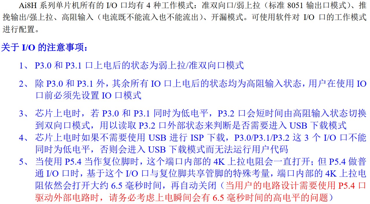

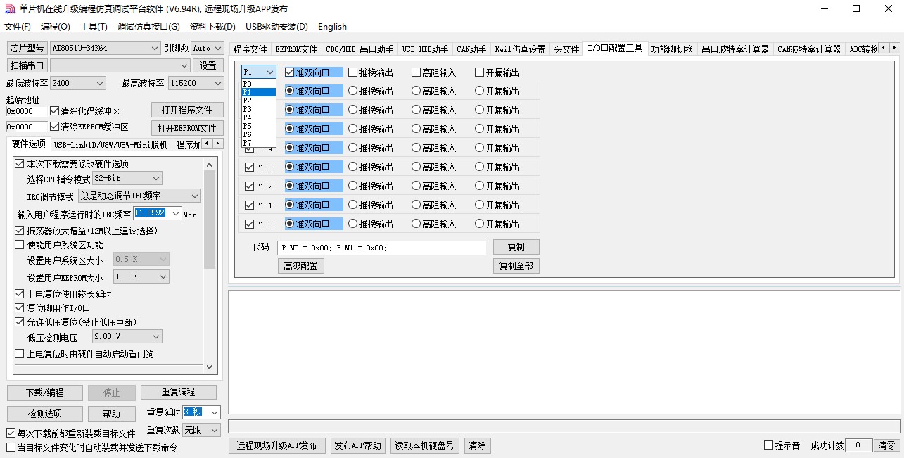

发表于 2024-10-12 07:11:15 | 显示全部楼层
这个系列的产品io口默认是高阻状态,必须在寄存器里设置了io口的状态才行。请阅读手册。

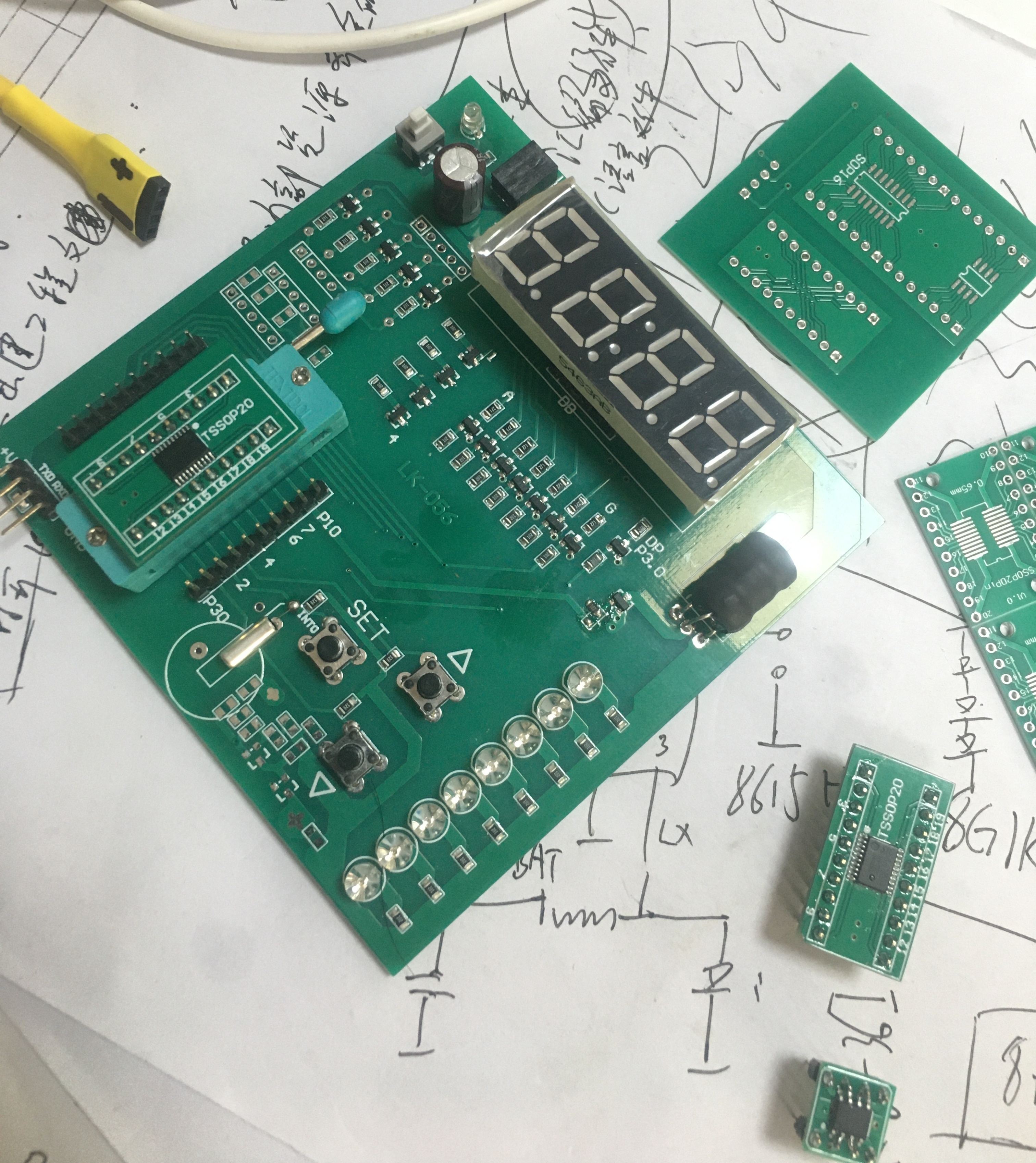

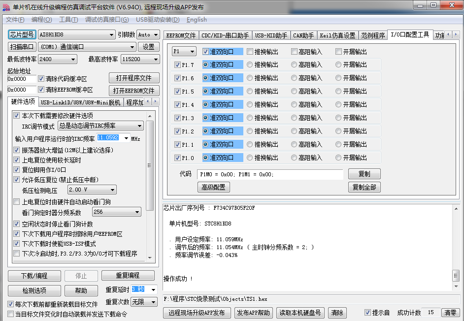

发表于 2024-10-12 09:59:56 | 显示全部楼层
还是没反应,已经设置好P1口了。这个单片机买来的时候有测试程序在板上可以正常的跑马亮灯。不会是单片机坏了吧 8888.png 微信图片_20241012091111_看图王.jpg
