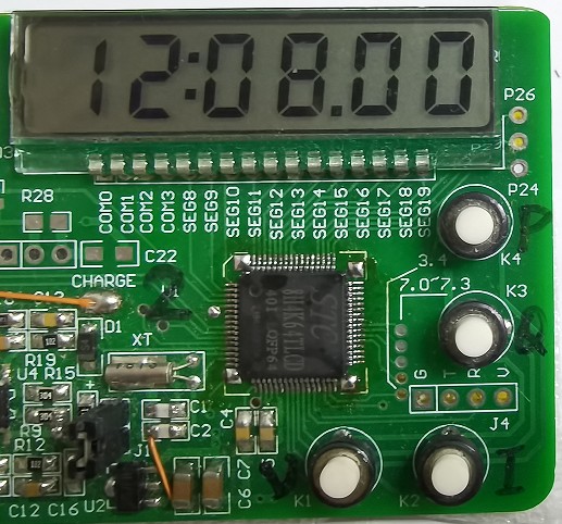

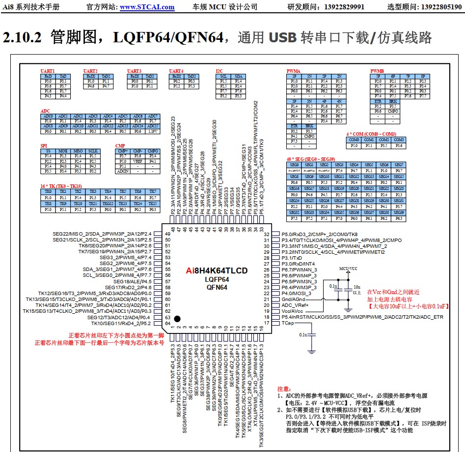

发表于 2024-10-30 18:30:30 | 显示全部楼层
NT*** 发表于 2024-10-30 08:45
也可以用内部32K 晶振,就是时间不精准,对不对?
是的,但必须使用STC8H4K64TLCD B版,IC最下面一行丝印最右边的字母是B。A版不能使用内部32K做扫描时钟。
验证MCU:STC8H4K64TLCD LQFP64  B版。
测试内部低速IRC 32KHz做RTC时钟和驱动段码LCD时钟。
MCU睡眠,秒唤醒。
验证照片:
程序源码、相关电路、验证照片:
LCD-6x8带温度-测试使用内部32K时钟做RTC和LCD扫描时钟.rar (740.68 KB, 下载次数: 210)
