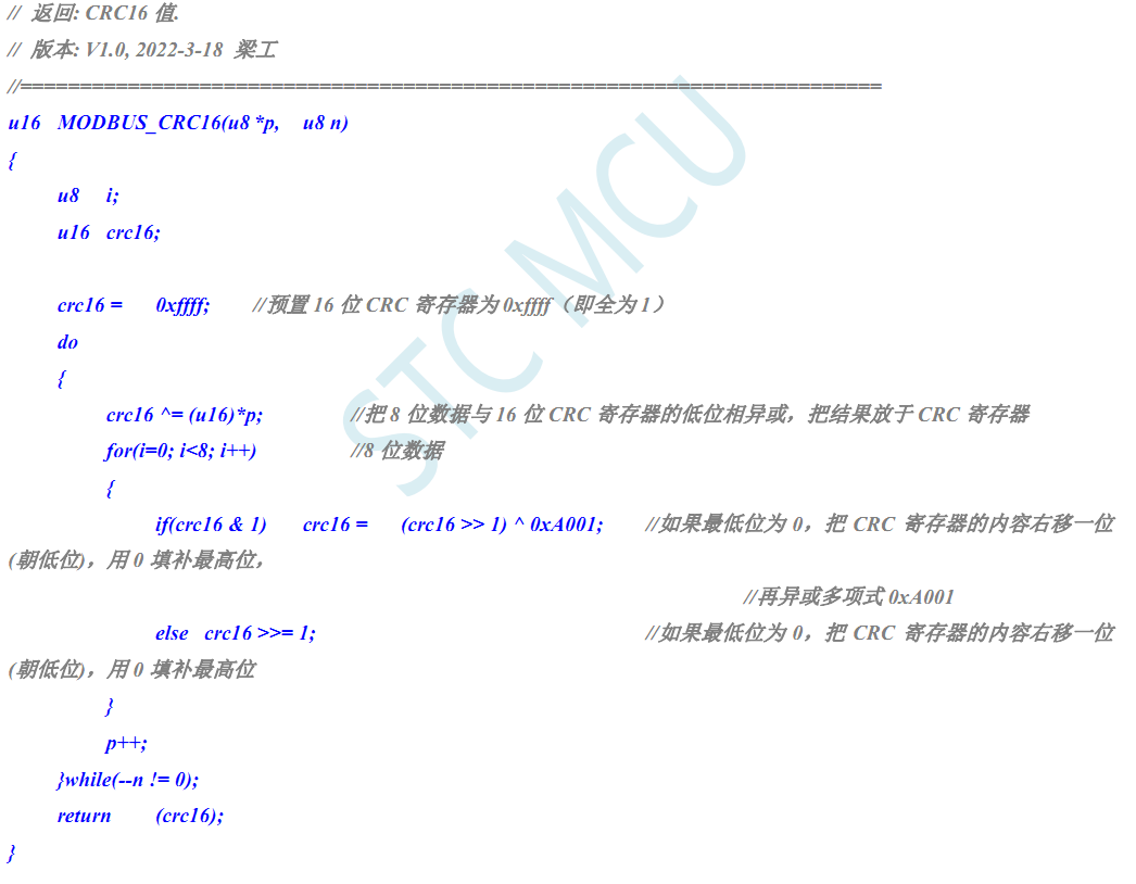

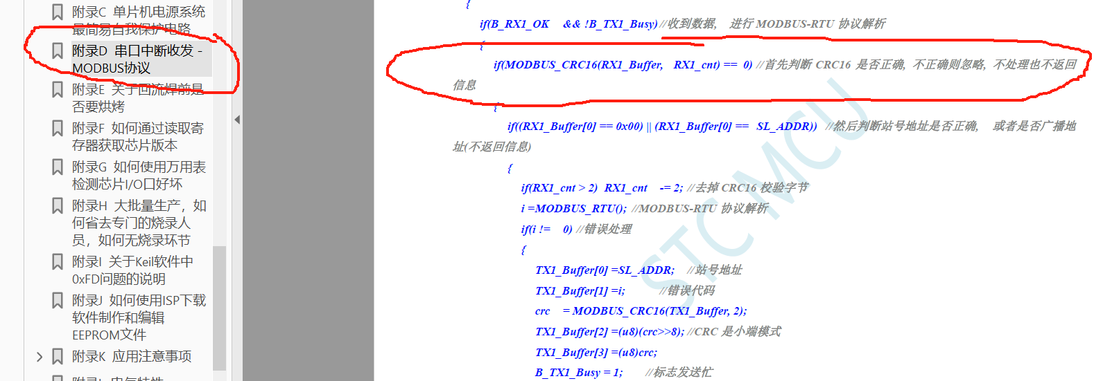

为什么如图效验判断哪里等于0

效验不是返回的是CRC16的值吗   为什么哪里却要和0判断呢

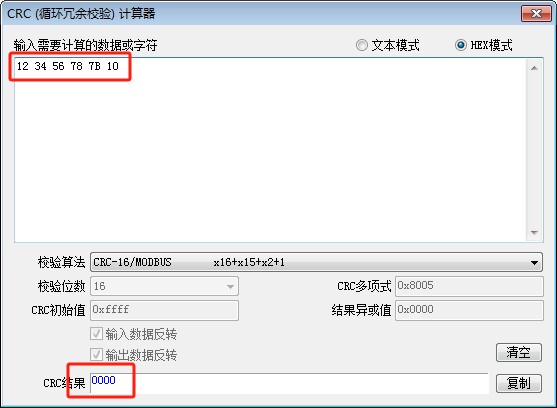

Modebus/CRC16校验: 数据 12 34 56 78,CRC16校验为 107B [attachimg]59491[/attachimg] 数据和CRC16一起再计算CRC16,整体的结果就为0000 [attachimg]59492[/attachimg] 所以校验一整包数据的CRC16是否正确,  详情 回复 发表于 2024-10-11 14:09

Modebus/CRC16校验:
就将整包数据(包括原始数据和原始数据的CRC16)一起进行CRC16计算
再看最终结果是否为0。如果为0,则表示原始数据的CRC16是正确的
需要注意两点:
1、MODBUS/CRC16是Little_Endian(小端)数据格式
2、上面的校验方法可能并不一定适用于其他多项式的CRC校验
