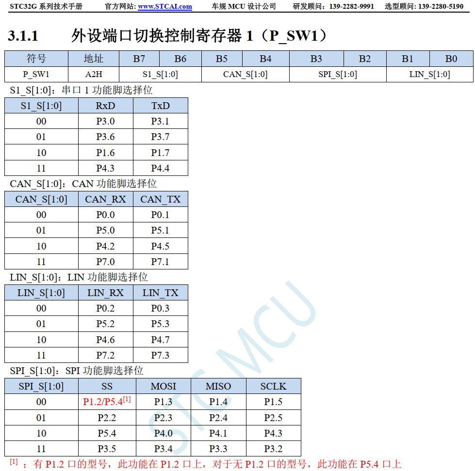

我打算用一路SPI驱动数码管,
另一路SPI用作通讯进行数据收发,
但是我看SPI的寄存器没有区分具体第几路SPI,
是需要用到SPI_DMA吗

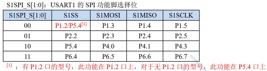

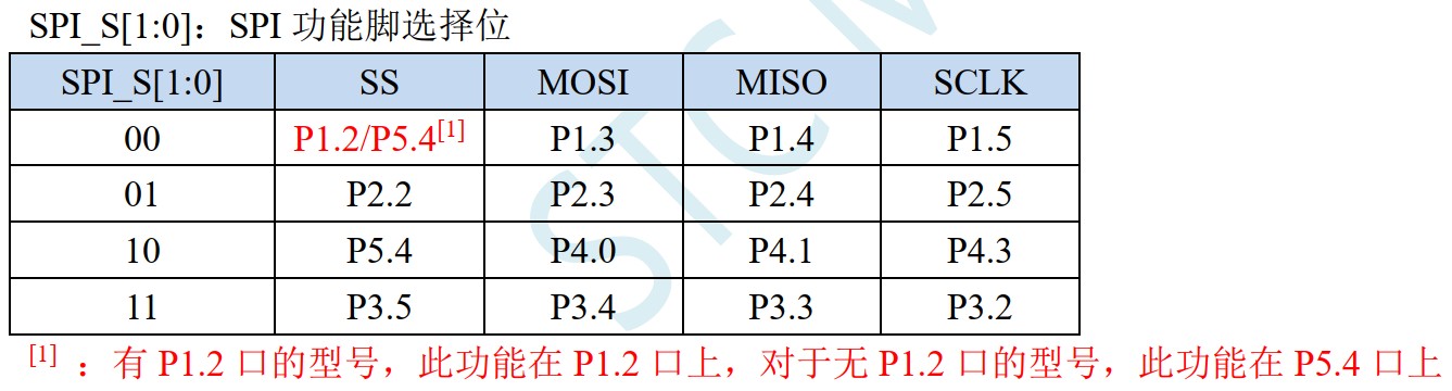

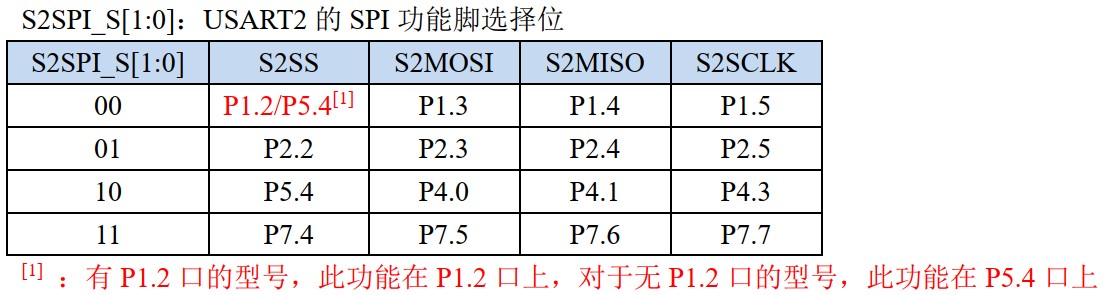

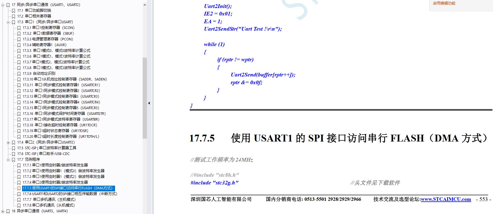

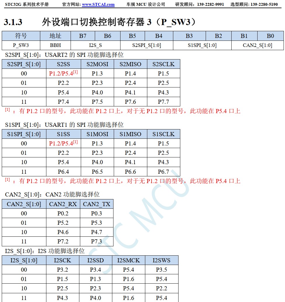

32G12K128, 实际有 三路 SPI, 都有 DMA支持
1, 独立的 SPI, DMA 支持
2, USART1 的 SPI, DMA 支持
3, USART2 的 SPI, DMA 支持
1, 独立的 SPI, DMA 支持
www.stcai.com/syx
148
148
 楼主| 发表于 2024-10-11 10:25:23 | 显示全部楼层
1, 独立的 SPI, DMA 支持

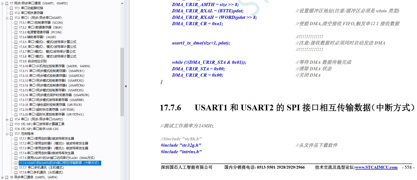

请问那我怎么区分当前数据的收发是由哪一路spi控制的
看2楼的指南去看对应的 数据手册部分及实验箱中的例程  详情 回复 发表于 2024-10-11 10:33
25444
发表于 2024-10-11 10:33:29 | 显示全部楼层

发表于 2025-9-9 21:48:57 | 显示全部楼层
SSS.png 用这种模式吧
