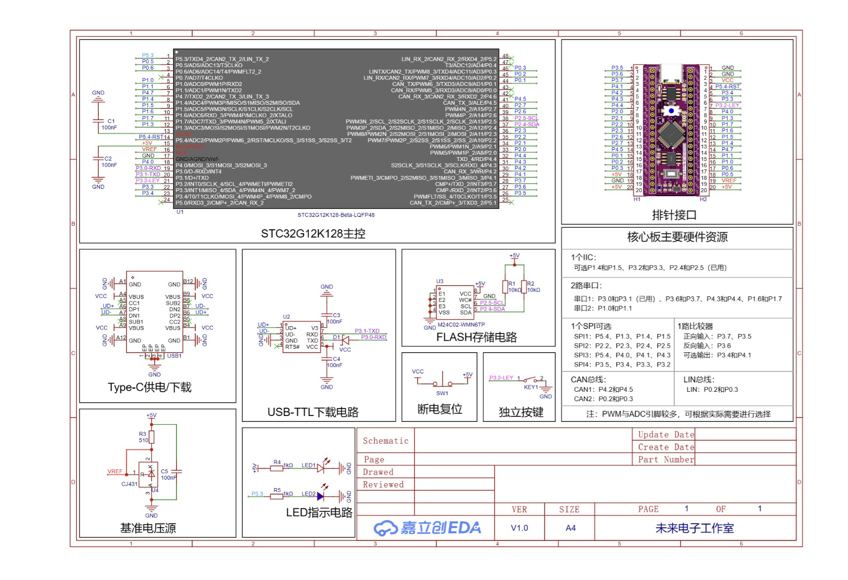

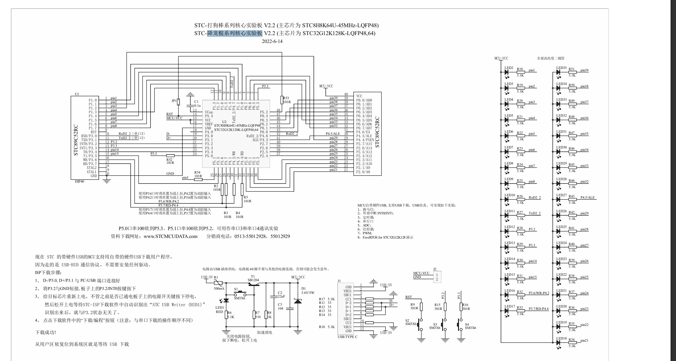

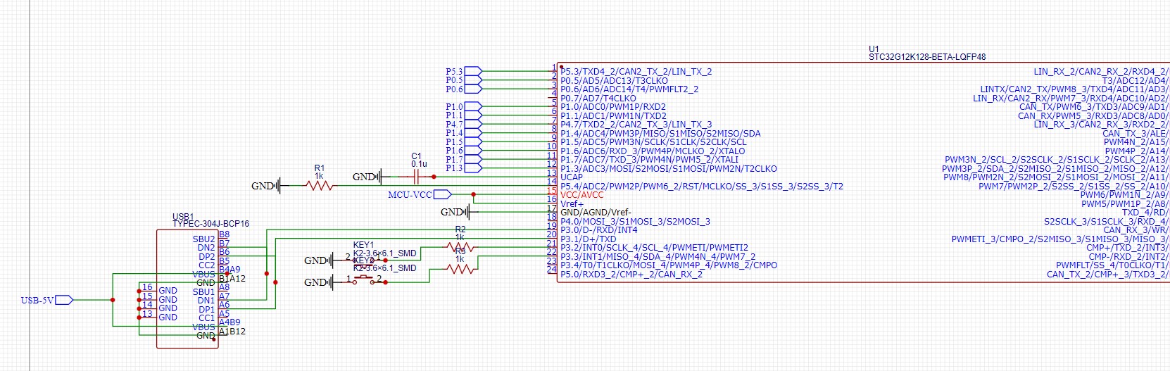

2day
没想到会有这么多前辈来留言,爱了爱了
今天去参加电科协会的面试,进去玩了玩,感觉还不错
又把那些熟悉的东西下回来了,看了看那些开发板,决定发挥传统艺能,自个手搓一个
天下文章一大抄嘛,狠狠滴借鉴了一下降龙棍和一个开发板的设计
突然发现现在的stc不需要上ch340,很是惊喜{:5_316:}
可惜万用表,电烙铁那些还在家,物料也还没到货,还得等两天
先拿同学的开发板跑跑例程吧{:5_313:}
