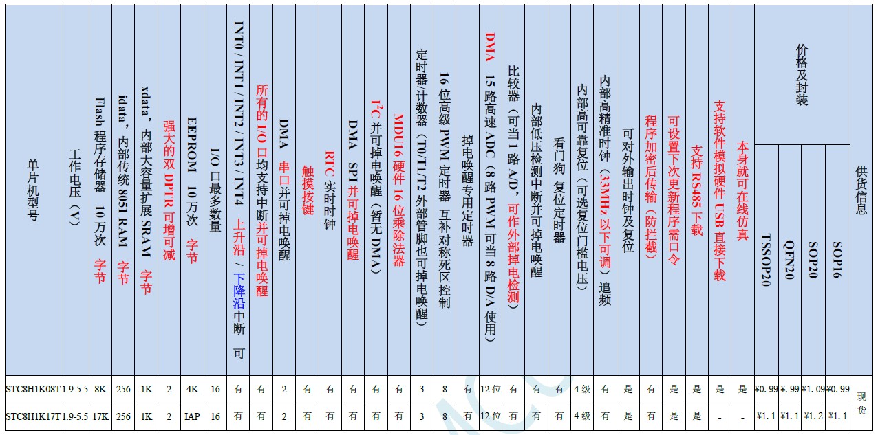

发表于 2024-10-10 10:43:06 | 显示全部楼层
没遇到过,只有FLASH和EEPROM的区别,检查一下是否有关系

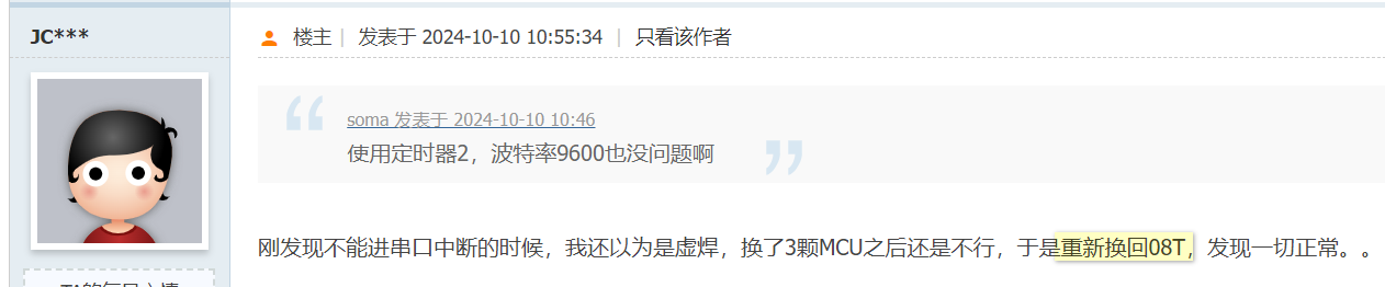

 楼主| 发表于 2024-10-10 10:55:34 | 显示全部楼层
so*** 发表于 2024-10-10 10:46
使用定时器2,波特率9600也没问题啊
刚发现不能进串口中断的时候,我还以为是虚焊,换了3颗MCU之后还是不行,于是重新换回08T,发现一切正常。。
