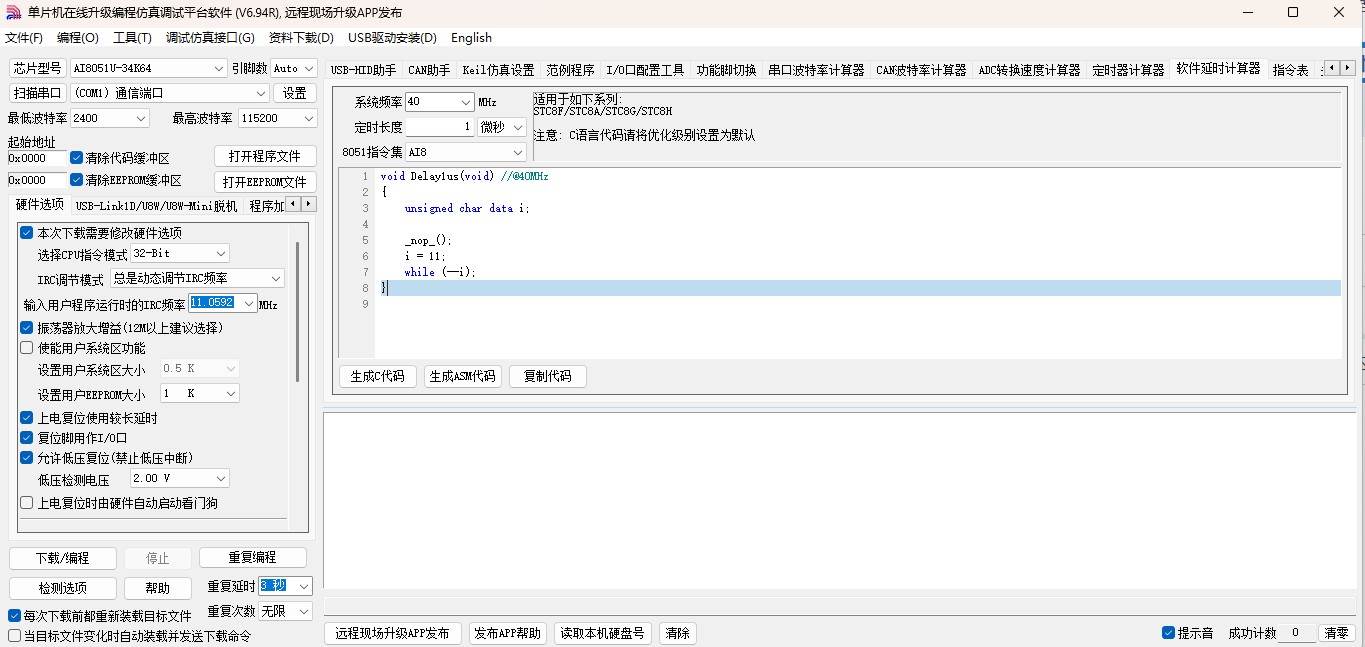

老师们,有没有软件延时1us,10us,1ms,10ms的延时库函数,能够自主适应时钟的。

1μs时间太短,软件延时误差很大或需要特殊的时钟频率或无法实现,其他频率可以直接使用ISP软件生成
1us还要自适应主时钟?应该主时钟适应它才对  详情 回复 发表于 2024-10-10 08:07

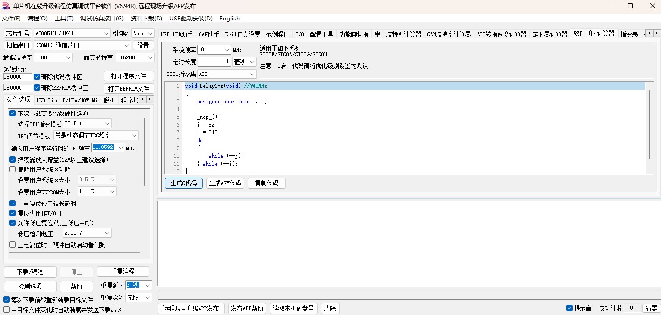

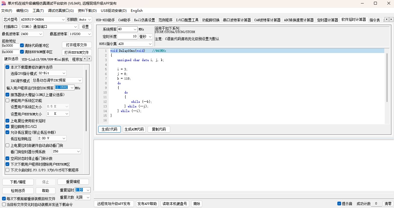

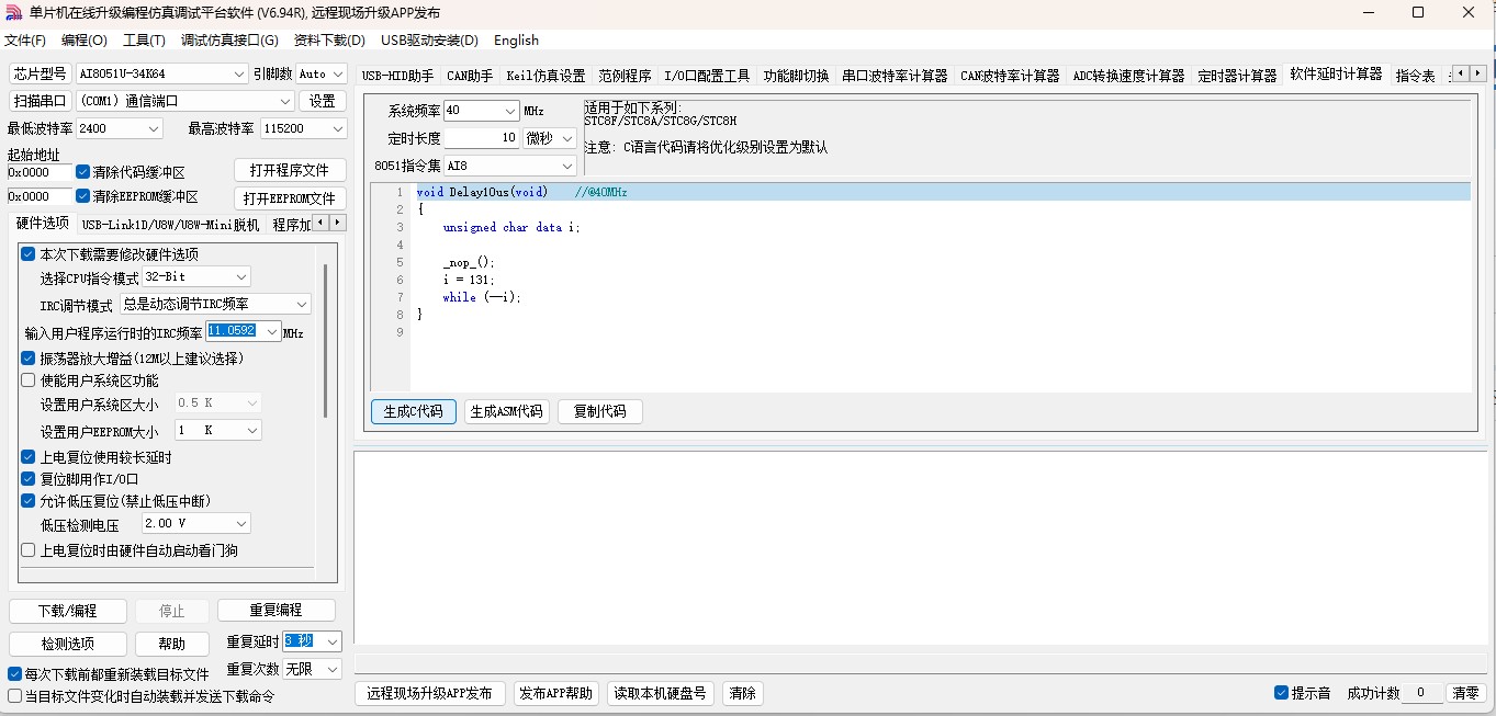

发表于 2024-10-10 14:01:09 | 显示全部楼层
要是学习,就自己写一次,如果后续开发用,烧录软件里面有工具的,很方便的啦!如果你是用官方配的硬设库,就省事,它里面有个“STC8G_H_Delay”的文件,在里面有ms软件延时,可以通过头文件修改晶振频率,函数里面自动调整,这样不用每次修改晶振的时候,都要用工具算
