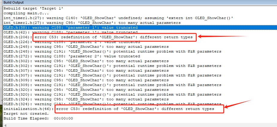

用软件模拟I2C驱动OLED没有问题,但为什么换成中断后,会提示different return types。
主要是提示错误的这两个地方在用软件模拟时,没有任何问题。
而且中断服务程序是手册上的,理应不会有错的吧。 能帮忙看看吗?谢谢!

报错截图上面不是说了,你声明的是int OLED_ShowChar,实现确是void OLED_ShowChar,返回值类型不一致.

应该是这个问题,声明的和定义的函数返回类型不一致。
