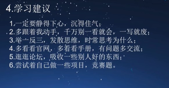

最后附上冲哥建议:
    耐心、学习、思考、查找、挑战

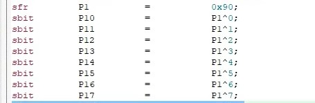

2.sfr和sbit
   在初次接触时,这两个关键字困扰了我好久。
百度:
   sfr是‌[color=var(--cos-color-text-link)]KEIL中用来定义硬件寄存器地址的关键字,它具有定义硬件特性的功能。通过sfr,可以定义51系列MCU中的特定地址,使得在编程时可以使用简短的符号代替复杂的地址值进行操作。
    sbit是定义特殊功能寄存器的位变量。bit和sbit都是C51扩展的变量类型。

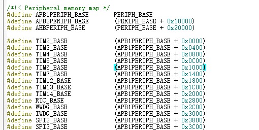

   sfr 指向一个起始地址,整体操作; sbit 指向一个具体地址,具体操作。比如sfr 指向P1口(P10-P17)都能操作,sbit 指向P1^1(即P11)只对P11操作。
它们类似于define(下图是STM32的配置)
STM32的配置
STM32的配置

2.sfr和sbit
  sfr 指向整体/起始地址,比如sfr P1 = xx,对P1全体进行操作;
  sbit 指向具体地址,比如 sbit P11 = P1^1 只能对P1.1操作
  作用等同于define(下图是32的配置)

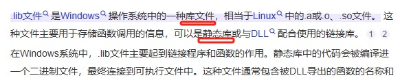

   每次都需要复位和重新上电才能识别下载,可通过指令实现软件复位。
   这里使用了官方的LIB,有了这个就相当于有了对应的函数声明和定义,可以直接引用和执行包含LIB在内的操作

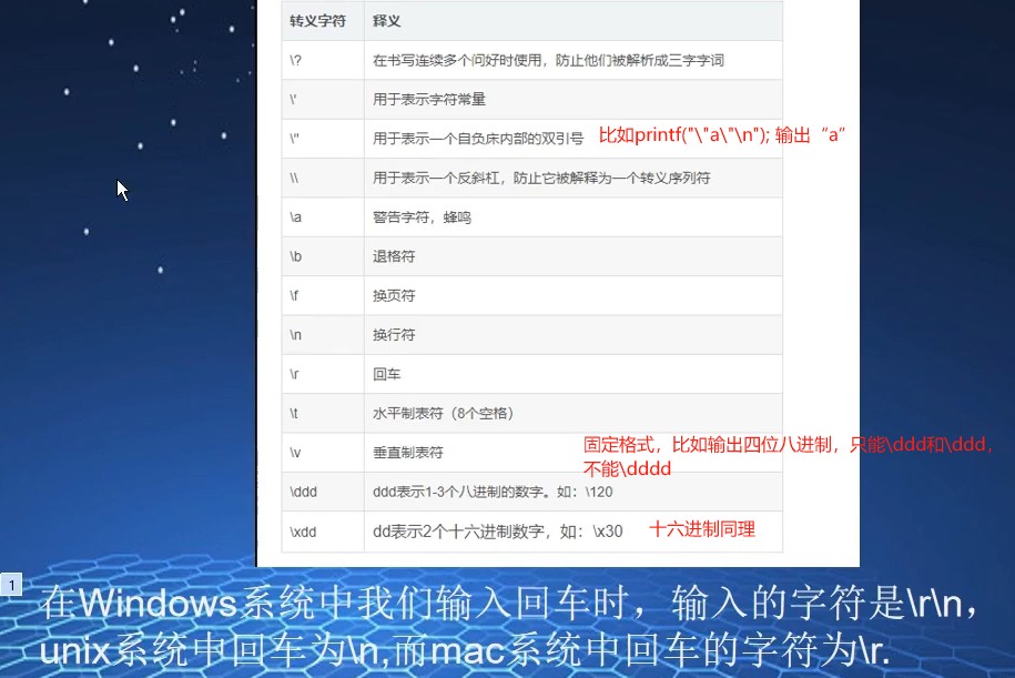

第五节:
1.printf
printf函数 的 格式参数; USB接口 使用 printf 打印数据 - 串行口,DMA支持的4组串口,RS232,RS485,Modbus, CRC16 国芯技术交流网站 - AI32位8051交流社区 (stcaimcu.com)
视频回放, 2023/7/3期, USB 零基础实战,CAN应用,32位8051实战宣讲会 - 视频教学,《单片机原理及应用》教学改革及实战技术交流会,本版限制发帖 国芯技术交流网站 - AI32位8051交流社区 (stcaimcu.com)

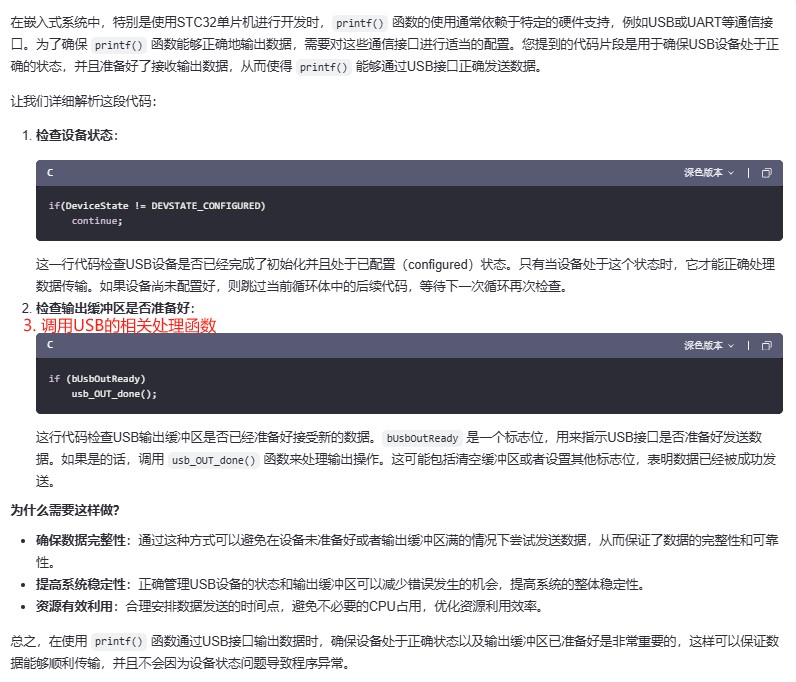

if(DeviceState != DEVSTATE_CONFIGURED)      continue;if (bUsbOutReady)     usb_OUT_done();
(1)为什么这么写?
printf() 函数的使用通常依赖于特定的硬件支持,例如USB或UART等通信接口。为了确保 printf() 函数能够正确地输出数据,需要对这些通信接口进行适当的配置。
(函数已经封装好,直接调用处理即可)

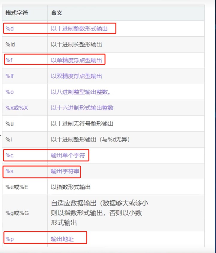

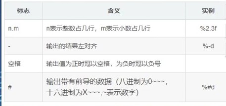

(2)printf常用
注意:
对于n.m的格式,如果n=2,但是应该输出3位,那么最终结果是3位,而不是2位;如果n=3,实际是2,那么最终结果是2位。
思考:已知整数位按实际位显示,那么小数位呢?
       printf输出格式%3.2f, 如果对应数据11.222,输出多少呢?如果数据11.2呢?
      答: 按m框定的格式。 11.22  ; 11.20

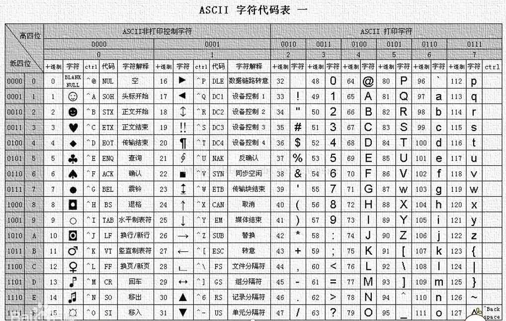

2.ASCII
常见:
0:48
A:  65
a:97(A+32)
