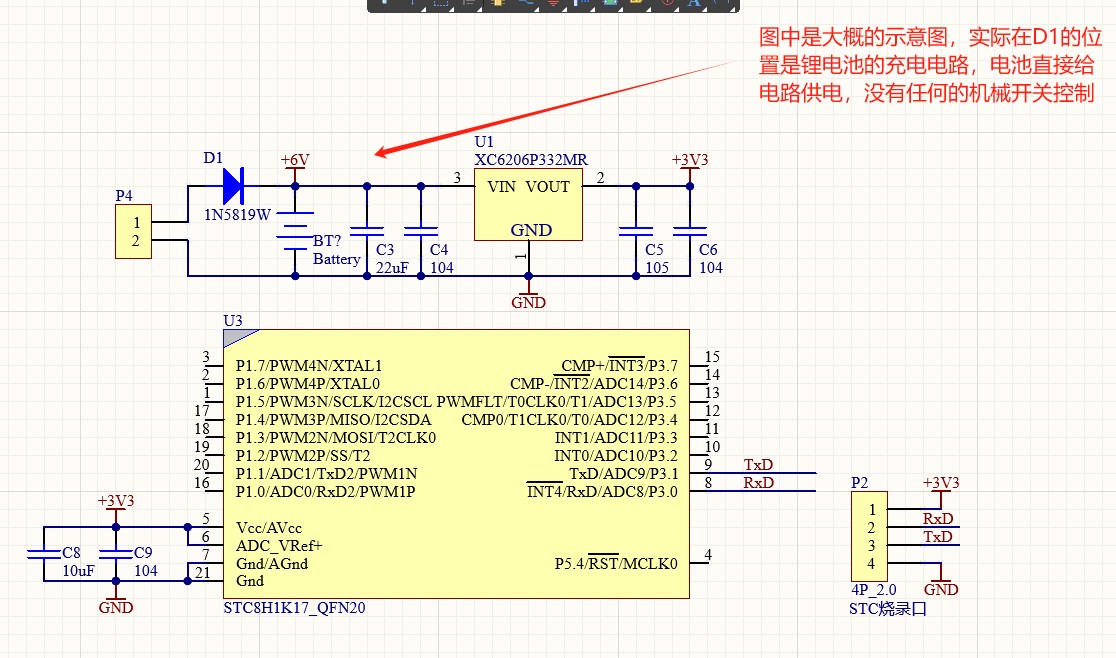

场景一,内置锂电:
见图中,假设电池电压降得很低时,单片机就在一个比较低的电源供电状态下供电,给电池充满电时,触发产品的感应器发现完全没有反应,并且通过示波器测试,信号是正常的,在这种情况下单片机死机了,能有什么方法让MCU恢复正常
内置电池
内置电池

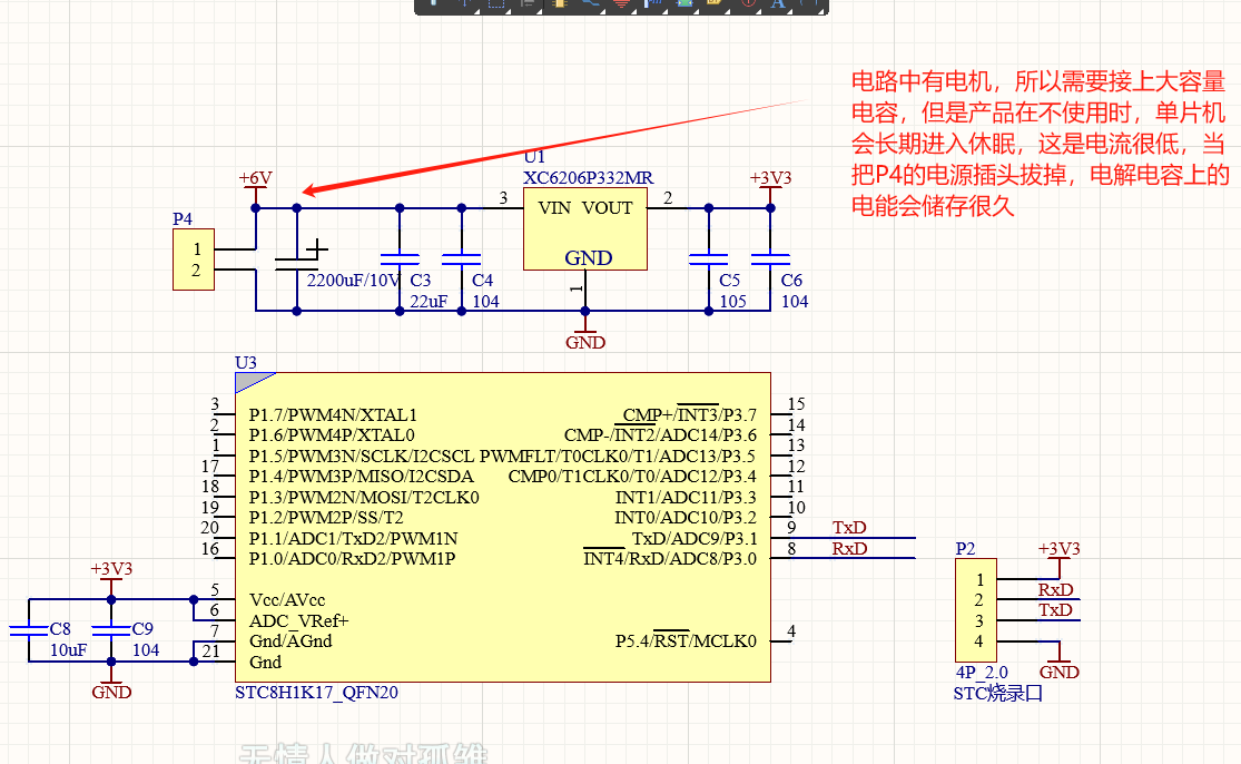

场景二,电路中有大电容:由于电路有电机,所以唔需要接上大容量电容,产品在不使用时MCU会长期进入休眠,这样待机电流会很低。当把P4的电源插头拔掉后,电解电容上还会储存着电能,当断电后再插上P4的电源插头,这是MCU就死机;用镊子把电容短路,然后把电能释放掉再上电,电流是能正常工作的。在这种情况下,单片机的程序能通过什么方法,让其恢复正常
因为场景一和场景二的情况都差不多,在电路的电源没有完全降低到0V时重新上电,然后产品就没有反应了,因为电流的端口都刚好用满了,所以复位电路时使用芯片的内置复位,本来是希望通过内置的看门狗来实现让程序跑飞的时候自动复位,但是芯片需要长期休眠

我是用串口连接电脑看数据的,当拔掉电源后,因为单片机每0.5秒有外部的信号唤醒一次,用万用表测量2200uF电解电容的电压,都是能看到降很快的。但降到大约2.3-2.5V就不降了,我的低电压复位在烧录器设置的是2.0V,所以我再次上电就没有反应了。除非同时把电源盒串口都拔掉,等两三秒再重新接上就能正常,这个应该能通过调高低压复位的阈值解决,但是很难保证100%,因为那怕有一次这样的情况,给用户的体验感都很差,往往就是把领导们叫齐了,大家都在看的时候出现状况,尴尬死了,所以我就想看有没有办法在这种情况下,重新上电然后把情况纠正过来
