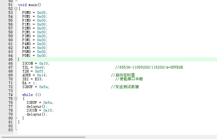

使用的示例,代码完全没有修改,怎么接收的都是0

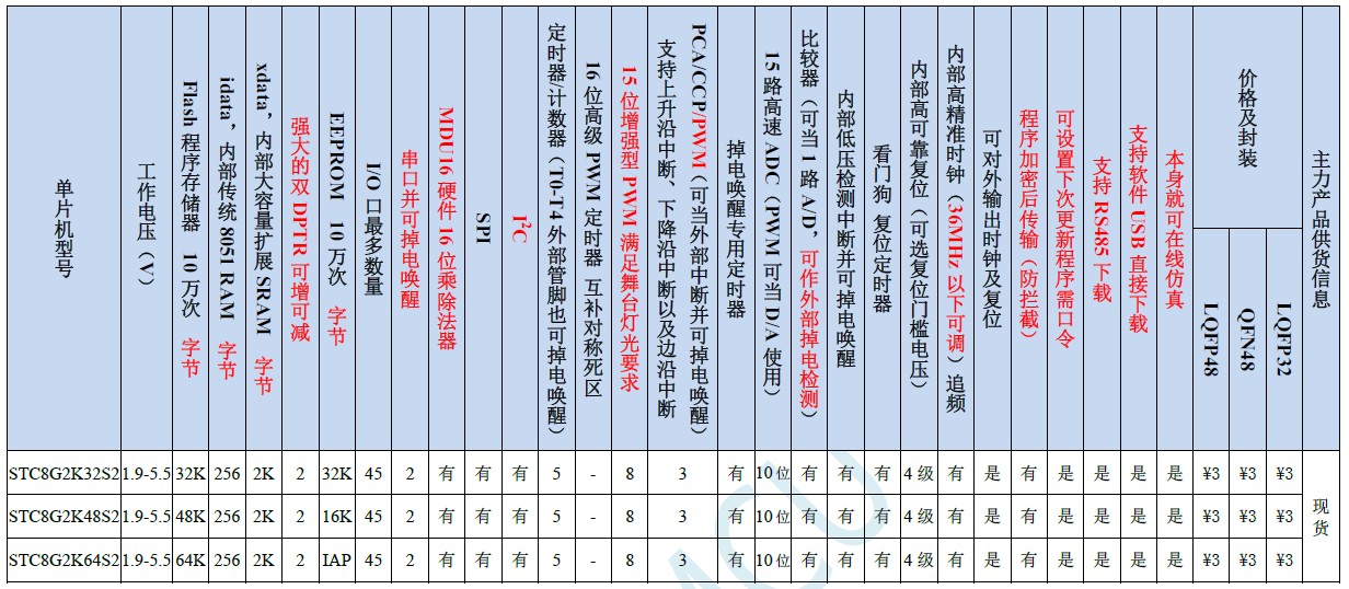

MCU什么型号,硬件是实验箱还是什么,使用的哪个例程
24
69
69
发表于 2024-10-9 15:01:07 | 显示全部楼层
只有STC8G芯片,用的UART3中断3
注意串口3部分型号才有 [attachimg]59300[/attachimg] [attachimg]59302[/attachimg] [attachimg]59304[/attachimg] [attachimg]59307[/attachimg] [attachimg]59308[/attachimg] [attachimg]59309[/attachimg  详情 回复 发表于 2024-10-9 15:06

发表于 2024-10-9 16:04:27 | 显示全部楼层
zzz*** 发表于 2024-10-9 15:22
我的型号是最后一页最后一个
什么最后一页最后一个?
直接说出来很难吗?
看了你另一个贴子
是STC8G2K32S2,没有串口3的

发表于 2024-10-9 20:19:16 | 显示全部楼层
Lkck*** 发表于 2024-10-9 16:04
什么最后一页最后一个?
直接说出来很难吗?
可以了,RXD_3我看成了串口3,已经解决了
