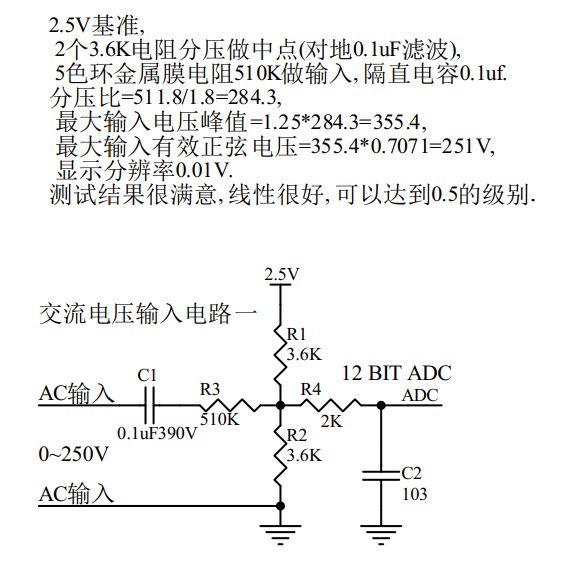

如上图所示请问R3的阻值是怎么算出来的?

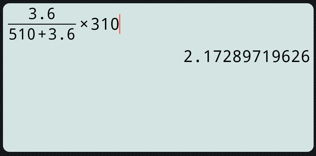

根据电阻分压公式计算,220v交流电的直流峰值是310v左右
计算可得分压最大值为2.1v,小于2.5v基准,另一个3.6k是为了读取到负电压,做了个基准

上面文字原理和计算方法已经写得很明白了,
取值是按照量程刚好大于最大输入电压的原则,
然后根据E24标准电阻阻值取值

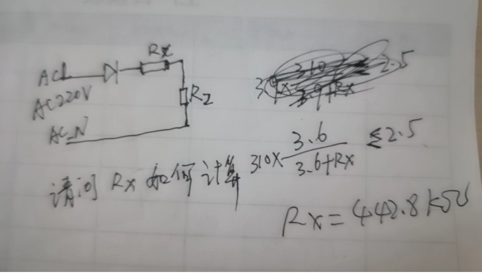

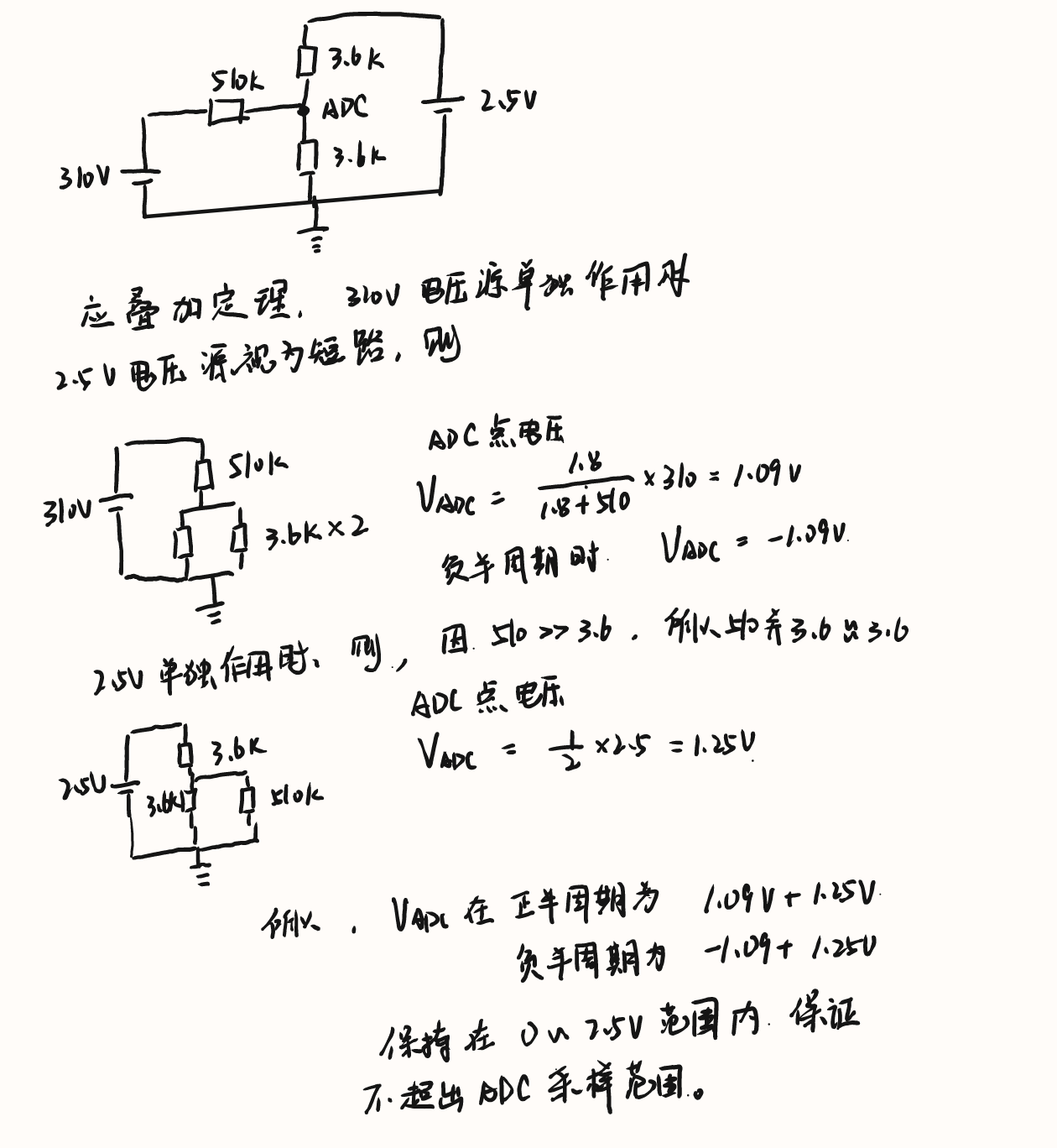

刚才的计算有点问题 你看这个吧 [attachimg]59277[/attachimg] 只要同时改变510k电阻,保证(1.8/(1.8+rx))*Ux不超过1.25v就行 比如电压ux换成100v,那么rx取150k就比较合适,要留一些余量  详情 回复 发表于 2024-10-9 12:49

刚才的计算有点问题
你看这个吧

wnagming 发表于 2024-10-9 13:00
感觉这个电路不对,R1上面应该接5V吧?
这个是官方的电路图,adc-verf接的是431基准源(2.5v)
因此最大输入电压为0~2.5v
如果参考电压接的5v,才按照你说的这个接5v
