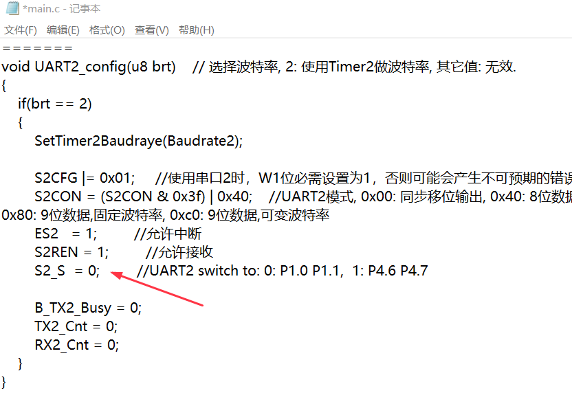

使用官方代码,只串口2修改成P10和P11,PC发送数据单片机不返回数据,串口2不正常工作。请问是什么原因,大神指教一下,谢谢。

发表于 2024-10-9 11:32:11 | 显示全部楼层
检查IO模式设置,还有外部电路是否有影响

发表于 2024-10-9 13:04:51 | 显示全部楼层
首先检查串口的tx,rx别接反了
然后再检查io是否配置为准双向,如果是高阻状态就没法输出。
可以手动写个死循环发串口数据,示波器测一测有没有电平变化

发表于 2024-10-9 13:53:31 | 显示全部楼层
设置为准双向了

发表于 2024-10-9 14:42:23 | 显示全部楼层
王*** 发表于 2024-10-9 13:04
首先检查串口的tx,rx别接反了
可以手动写个死 ...
没有接反,设置为准双向口。最小系统,只焊接了电容。
我记得例程默认使用的不是t2做波特率发生器 所以你应该改动底下部分的引脚切换代码 你可以试一下  详情 回复 发表于 2024-10-9 15:21

发表于 2024-10-9 15:21:37 | 显示全部楼层
所以你应该改动底下部分的引脚切换代码
你可以试一下

发表于 2024-10-9 15:42:46 | 显示全部楼层
所以你应该改动底下部分的引脚切换代码
你可以试一下 ...
上图就是官方给的代码图,使用T2,我改了引脚到P10,P11
