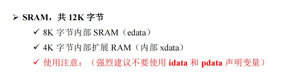

找到原因了,感谢大家的回帖,特别鸣谢王昱顺,原来是32F 的edata是8K,xdata是4K,32G是edata是4K,xdata是8K,定义xdata[6000]超过了32Fxdata的范围,我一直以为32F和32G分配是一样的,记错了,算是闹了个乌龙,但有点奇怪为啥xdata超了没报错

stc32f的xdata区域只有4k大小。可能是超出的部分在访问的时候被截断了,所以就像是从头又开始了一样。
