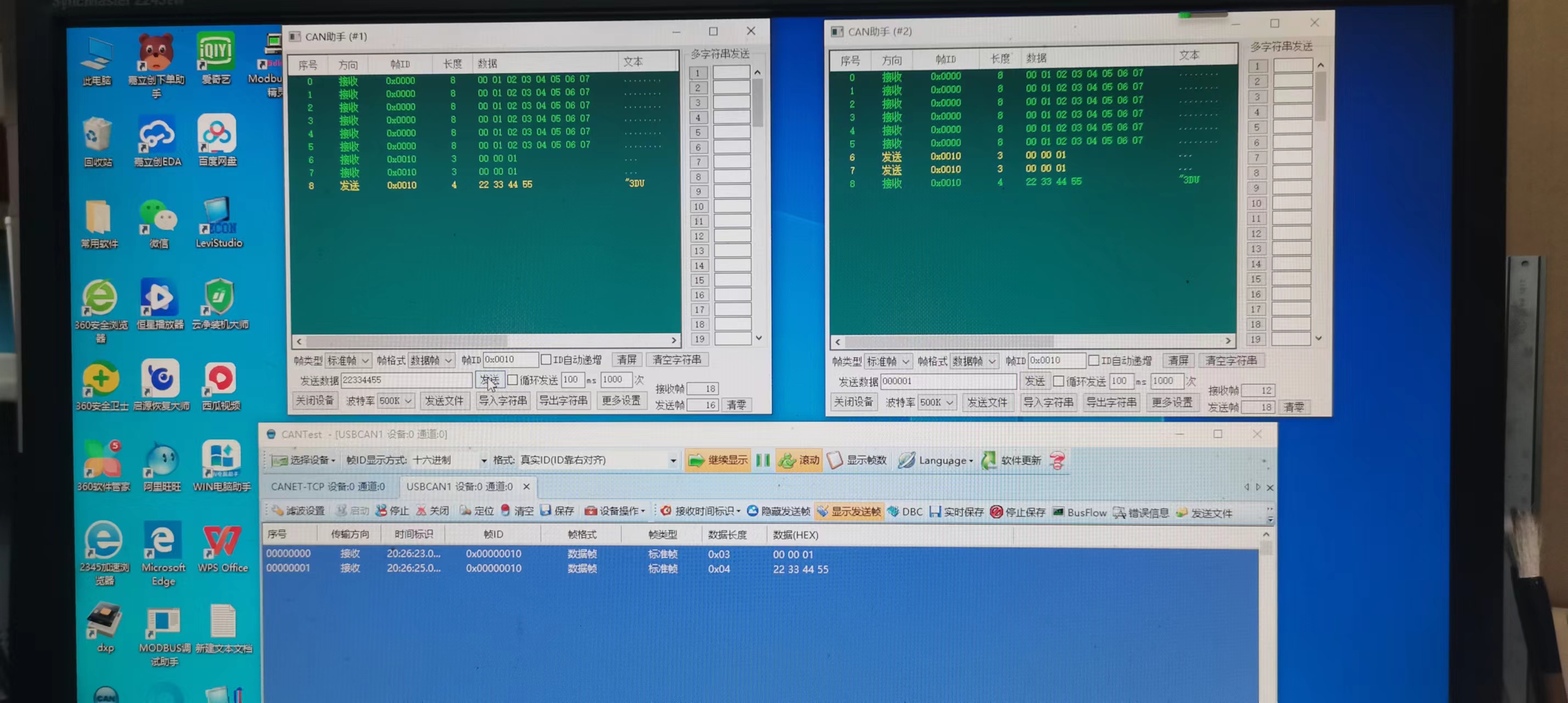

获赠屠龙刀立即按图补焊上有关原件,然后根据教学视频下载程序。
但怎么也实现不了CAN的通讯。查找过程中甚至更换了1050芯片等都不行。
最后在反复核对图纸后发现,我想当然的把104的电容焊在30P电容地方了。
由于电容过大把信号短路了。
问题就出在自以为104电容使用的普遍就什么地方都用它。
下面是成功实现CAN于第三方软件通讯的图片。

电容没有字,焊上之后还真不容易发现
