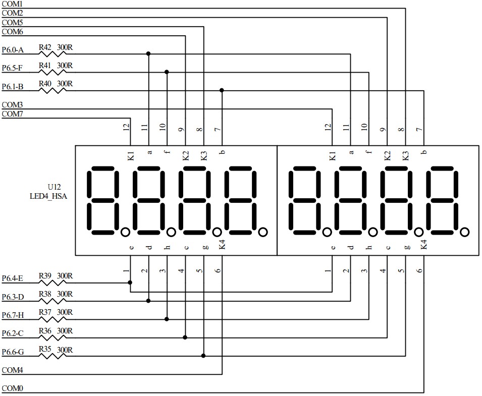

   3.1数码管原理图

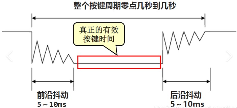

    3.4 按键消抖原理
    因为按键是机械开关所以当机械触点断开、闭合时,由于机械触点的弹性作用,
    一个开关在闭合时不会马上稳定地接通,在断开时也不会一下子断开,所以在开关闭合及断开的瞬间会伴随一连串的抖动(电压上下波动)。
    对于一个开关来说,整个按键周期中有效的时间大约在50-200ms,即大约10ms的抖动之后就是正常的低电平。

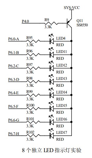

    3.5 LED灯原理图

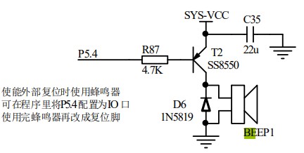

    3.6 蜂鸣器原理图

    //蜂鸣器模块
    #define BEEP P54                //定义蜂鸣器引脚,根据原理图可知蜂鸣器通过P54来开关。

    //LED灯模块
    P40 = 0;                        //由原理图,使用LED灯需要将P40口设置为0使三极管导通

    //数码管模块
    综合分析:
    函数名称:Update_Temperature_Display
    功能:通过对设定好的temperature进行数学运算,将温度值分解为数码管显示的各个位数,并且从右边开始填充数码管。
    函数名称:Clear_Temperature_Display()
功能:调用一个for循环来清空数码管显示。
    函数名称: SEG_LED_Show
    功能: 循环刷新8位数码管和8个LED。此函数每1ms调用一次,在前8ms刷新数码管显示,第9ms刷新LED状态,第10ms留空不进行刷新。
    通过 num 变量循环控制数码管和LED的刷新顺序,使用预定义的段码数组 SEG_Tab 和位码数组 COM_Tab 来控制显示内容。
    数码管刷新: 前8ms内,选择不同的数码管位(SEG_COM)并通过 SEG_Tab 显示相应的数字。
    LED刷新: 在第9ms时,打开LED电源并刷新LED的状态。
    空闲: 在第10ms时,关闭所有数码管和段码信号。
    模块代码: LED_ESG.zip (1.62 KB, 下载次数: 149)

4位8段管动态扫描时,某位不显示的段会微亮显示其他位的内容,即鬼影现象,如何解决呢
  • 打卡等级:偶尔看看II
  • 打卡总天数:29
  • 最近打卡:2024-10-23 17:26:58
209
209
发表于 2024-10-13 09:05:14 | 显示全部楼层
spring*** 发表于 2024-10-12 15:36
4位8段管动态扫描时,某位不显示的段会微亮显示其他位的内容,即鬼影现象,如何解决呢 ...
软件逻辑没问题的话要不试试把数码管扫描的频率降低些,并适当增加每一位的点亮时间?

发表于 2024-10-14 08:34:42 | 显示全部楼层
惦*** 发表于 2024-10-13 09:05
软件逻辑没问题的话要不试试把数码管扫描的频率降低些,并适当增加每一位的点亮时间? ...
现在是1ms溢出后切换位选择,2ms会有闪烁感
